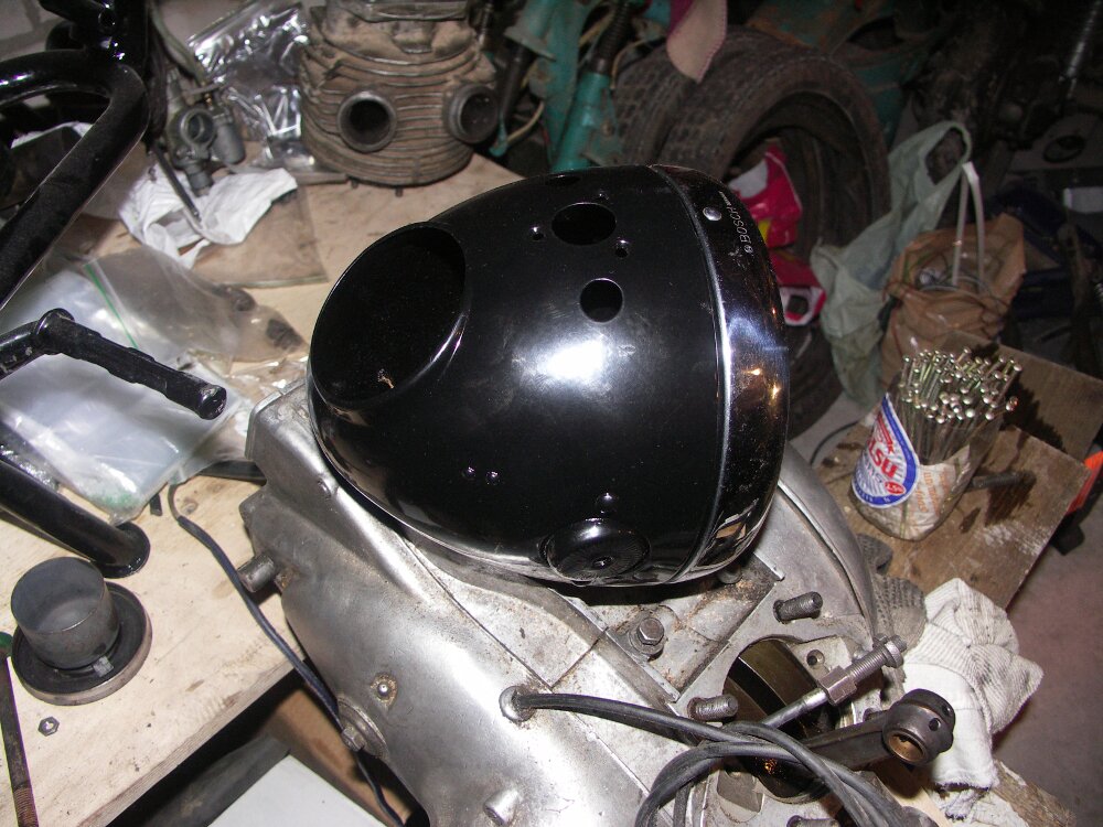

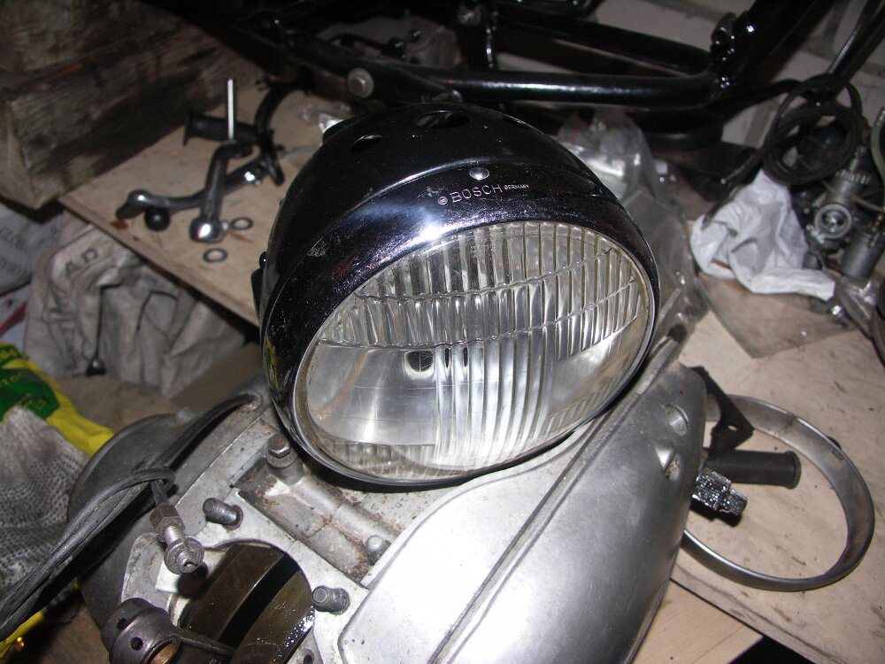

Kamēr mocītis palēnām apaļojās nākamajam pavasarim ielikšu bildi ar lukturi:
http://lh5.ggpht.com/_xDM4usJmZn0/TRJnkmuYQcI/AAAAAAAAJaE/ZClpOyBBiug/s1000/PICT0007.jpg
http://lh6.ggpht.com/_xDM4usJmZn0/TRJnbBNHOFI/AAAAAAAAJaA/ICh66fBZr-Y/s1000/PICT0006.jpg
Iepriekšējais saimnieks bija kritis un viena no daļām, kas bija apskādētas, bija arī luktura stīpiņa. Kamēr domāju meklēt aizvietotāju, viens čoms savā garāžā atrada no kāda DKW ar ļoti labi saglabājušos hromu. Piemērījām - derēja kā uzlieta, atšķiras vienīgi mēlīte, kas iž variantā bija kā plāksnīte, bet šim kā apaļš stienītis.
