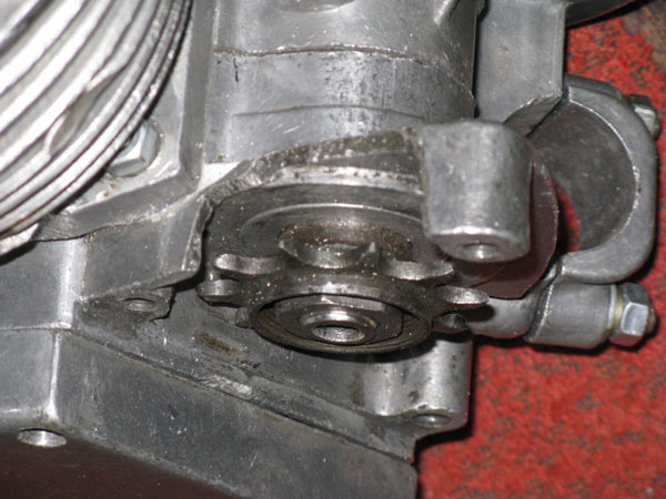

Cik nopratu no Ramoto tulkotā TW apraksta - šis ta kā lodē, uzkarsē detaļu, pieliek klāt stienīti, tas izkūst, veido slāni...
Bet, teiksim, šādā gadījumā laikam, vajadzēs uzliku no kaut kā izgriezt, lai pēc tam "pielodētu" ar TW?
http://www.dyr4ik.ru/forum/album_mod/upload/1560a86a78e04c32f76d307361066b3e.jpg
Andris Poikans 8.Nov 2011
Šinī gadījumā ir jāizjauc dzinējs, lai kartera viena puse būtu plika. Pati detaļa jāattīra no eļļām. Ļoti rūpīgi jāatrīra lūzuma vieta. Ja detaļas tīrīšanai izmantosiet benzīnu, tad pēc tam detaļa jāuzkarsē un kādu laiku jāpatur karsta. Tālāk jāizstrādā plāns, kā visu paveikt. Detaļas nostiprināšana, instrumenti utt. Šeit izskatās, ka var uztaisīt nelielu vanniņu no māla, kas ietver sevī plaisu. Detaļu ir vērts novietot ar vanniņu uz leju. Tālāk uzkarsē pašu kartera vāku un pamazām ar TW audzē klāt iztrūkstošo gabalu.
Pēc izmēriem izskatās, ka varētu tikt sveikā ar 3-4 stieņiem.

Šajā bildē problēmas ilustrācija:
http://content6-foto.inbox.lv/albums178185254/surprise.vulgaris/AL-2/REM-006.sized.jpg
Kā redzams, detaļa ir Š-58 kartera vāks ar izlauztu sajūga sviras blīvslēga ligzdu. Dzinējs nu jau ir diezgan reti sastopams, dēļ kā arī ir pamatoti žēl izmest detaļu, ja to ir iespējams salabot. Sabojātajā vietā metāla sieniņas biezums ir neliels, turklāt izlūzušais gabals ir pārlūzis uz pusēm. Ar tradicionālo metināšanu te nav ko iesākt (es domāju - pie kāda meistara, par samaksu), ja vien pašam nav iespēju mēģināt un ir vēlme čakarēties (piekausēt trūkstošo, pārfrēzēt ligzdu u.t.t.). Toties šis ir ideāls variants izmēģināt TW!
Šajās bildēs redzams, kā nostiprināju detaļas. Vēršu uzmanību uz to, ka pa lūzuma vietu tika uztaisīts padziļinājums priekš izkausētas lodes. Tas ir nepieciešams, jo TW uzreiz nesaķerās ar alumīniju (mazliet jāparīvē), turklāt izkausētais metāls neiespiežas lūzuma porās. Bildēs redzmā rieva vēlāk izrādījās nedaudz par šauru un tika paplatināta (apmēram TW stienīša platumā vai platāka, tā, lai ar TW stienīti var pieskarties visai alumīnija virsmai).
