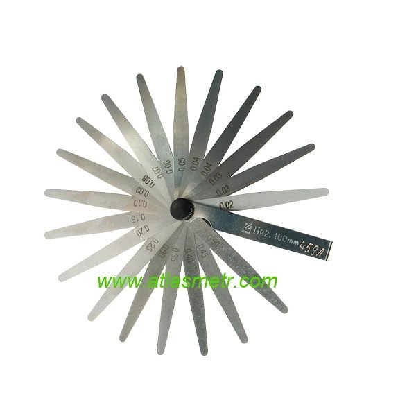

teiksim ja nav speciāls instrumets atstarpes noteikšanai, ko izmantot kā alternatīvu ?

Normāli parasti izmanto Nr.2 taustu komplektu. Lai būtu 0,35 mm izmērs.
http://www.atlasmetr.com/img/pages/166.jpg
Ja nav, tad var izmantot metāla plāksnītes atbilstoša biezuma. Instrumentu komplektā vajadzētu būt šadai plāksnītei. To vaļējos kontaktos būtu jāvar viegli iebīdīt starp kontaktiņiem, bez jūtamas spēles un bez jūtamas uzspīles.
