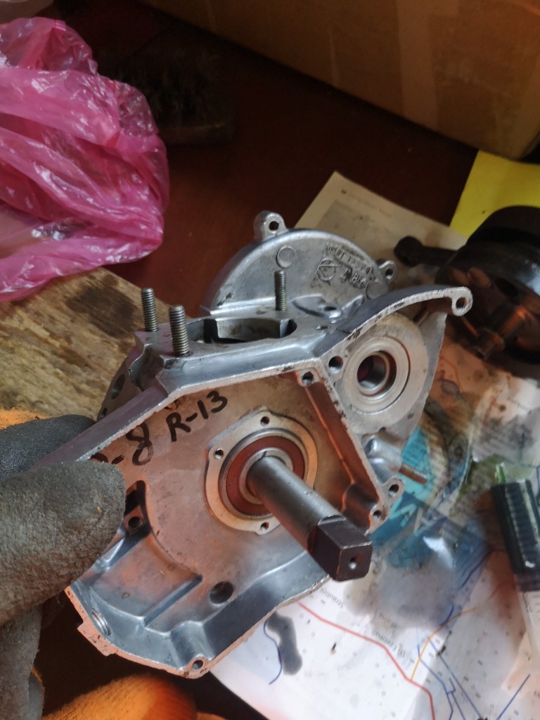

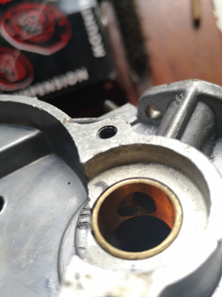

Vakar iesāku likt kopā motoru. Saliku kopā un negriežas kloķene, pamēģināju iegriezt beigās aizgriezās prom bukse. Kur meklēt problēmu? Ko nepareizi izdariju? Bukse jauna, biju iedevis virpotājam kopā ar kloķeni, lai uzvirpo jaunu.

Problēma virpotāja. Varējā to buksi neaiztikt bet iefrezet sēžu blivseģim. Personīgi tā daru saviem d motoriem.

Tā bukses netaisa,tur jātaisa jauna,negribu te gari izplūst skaidrojot.

Nu ok, mēģināšu iziet no situācijas nedaudz savādāk, Iegādājos speciālu līmi gultņu veikalā (gultņiem, buksēm), uzkarsēju bloku, ieliku buksi pats vajadzīgajā vietā un tika samainīta kloķene ar domu, ka varbūt kloķenē bij vaina, ka pagrieza buksi. Redzēs, lai pastāv kādu dienu, mēģināšu grozīt kloķeni, ar domu, ka varbūt tādā veidā izdosies saglābt visu..
16.May 2020
buksei pēdējo piestrādi veic tai jau atrodoties blokā.Tavā gadījumā buksei centrs ir nobīdīts(reti kuram dzinējam tā ir precīzi centrā)Tad kad taisa bukses tai vidu atstāj mazāku,iepresē blokā,saliek iekšā gultņus ,saskrūvē blokus un tad caur gultņiem laiž cauri rīvbori buksē. Tādā veidā tikai bukses centrs sakritīs. Ielīmēšana tev neko nepalīdzēs.Nes lai taisa no jauna buksi.

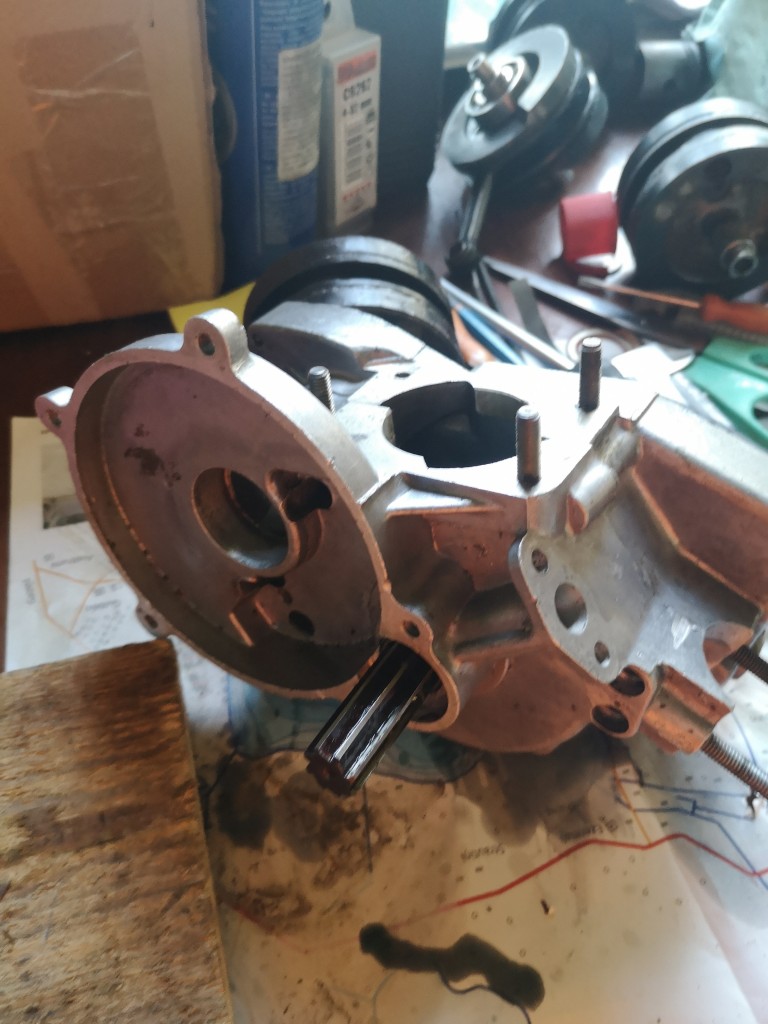

Izdariju kā minēji, bukse iepresēta, speciālu līmi vēl nopirku, lai pavisam droši būtu. Nopirku speciāli vēl 2gultņus + rīvbori 17mm (kā kloķenes galam izmērs), visu centos rūpīgi bez steigas izdarīt, salieku visu kopā tāpat diezgan smagi griežas tas motors.. nu nezinu kas tue ir. Iegriezt var vai nu ar atslēgas palīdzību aiz kloķenes gala vai velkot mopēdu ar traktoru, i to reizēm sajūgs pieviļ un izslīd.
Motors viss pārlasīts, gultņi jauni, cilindrs izhonēts, virzulis jauns, gredzeni jauni sapirkti padomju laiku.. blīve starp blokiem uz speciālas blīvju lakas stāv, lai droši būtu, ka nekur gaisu nerauj.. bet nu tik stīvi griežas tas dzinējs ka nezinu.. pašlaik motors ir salikts tā lai var iegriezt ar kādu urbjmašīnu vai ievelkot ar cita braucamā palīdzību.. nezinu ko vēl darīt.. http://www.RetroMoto.lv/images/uploads/1590431804-img-20200523-192610.jpg http://www.RetroMoto.lv/images/uploads/1590431825-img-20200523-192623.jpg

Izdarīts tev viss ir perfekti ! Varetu but ka kloķene salocīta ,tās viņiem ir pašvakras, Izjauc motoru un izrau starp blokiem centrjošās tapiņas,ieliec kloķeni atpakaļ blokos bet starp blokiem atstāj kādus 3mm starpu ,ieliec vienu skrūvi mazliet ieskrūvētu tad pagrozi kloķeni,ja mainās atstarpe vai bloki kustās griežot tad kloķene salocīta.

Tam motoram bija tikai 1 centrējošā tapiņa, tajā pusē, kur nāk sajūga asīte.
Nu labi, var pamēģināt vēlreiz šķelt uz pusēm viņu..
