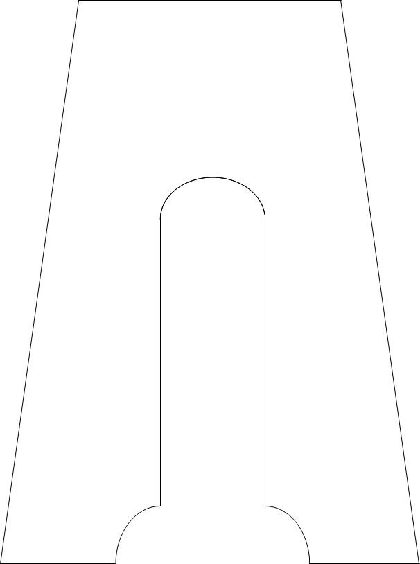

Arī taisnība tikai tur ir speciāls ieliktnis kloķenē,atēlā tas ir redzams,distancionieris kurš neļauj kloķeni salocīt velkot skrūves.

Tavā skatījumā tāds kantains ir klanis?Astoņdesmito gadu sākumdaļā veikalos pa retam bija nopērkama plāksne ar izgriezumu pa vidu un to plāksni lika kloķenē iekšā ,klanis bija starp plāksnēm izgriezumā iekšā.Tā plāksne bija paredzēta lai motora montāžas laikā nedeformētu kloķeni.
26.May 2020
Tā plāksne aptuveni tāda izskatījās. http://www.RetroMoto.lv/images/uploads/1590523891-dokument1.jpg
