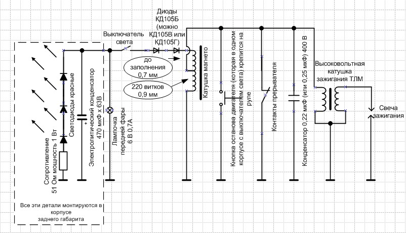

Te tā izskatās tās diodes, ar + iem uz izvada pusi.
Te kopējā shēmā kā izskatās.
Skatamies lai pareizā polaritātē tiek ielodētas. Liekam 1N5407 3A (pietiks ar 1 gab.), būs labāk. Latgalītē maksā apmēram 0,10Ls/gab.
