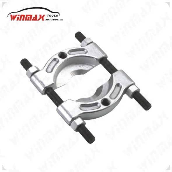

Jautājums par IŽ PS kloķenes gultņu novilkšanu,kā un ar ko to izdarīt lai netraumētu kloķvārpstu?Parastos novilcējus nevar izmantot,jo ķepas nevar dabūt aizķert aiz gultņa.
Armands
05.Dec 2016
gultņu noņemšanas palīgierīces:
http://i.ebayimg.com/00/s/MTYwMFgxNjAw/z/K2QAAOSwGOxW~mnk/$_35.JPG
https://ae01.alicdn.com/kf/HTB1Xs3gHVXXXXcMXXXXq6xXFXXXg/Professioal-WINMAX-BEARING-SPLITTER-2-1-4-TO-3-1-2-Puller-font-b-Remover-b.jpg
