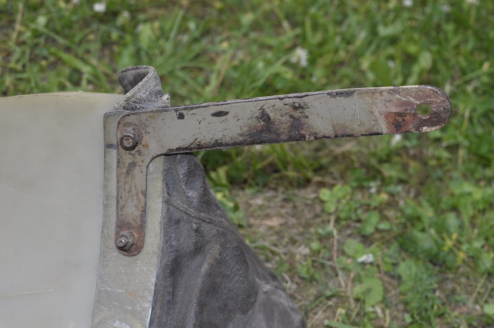

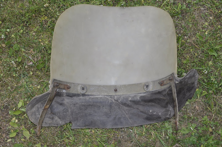

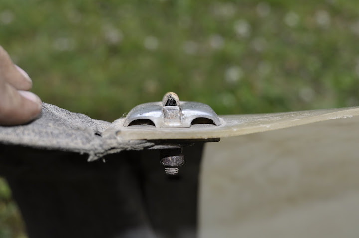

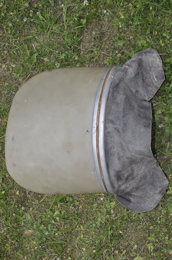

BP58 blakusvāģa vēljstikla bildes. Ja interesē izmēri, tad sarunāsim tikšanos, iedošu, samērīs ko vajag, jo neņemos iedot precīzus liekumu mērus utt..
