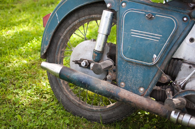

Dzīvē redzēju agrīno iž56, parakājos pa saviem krājumiem un īsumā apkopoju pamatatšķīrības. Runa ir par eksemplāriem, kuri ražoti 56-58 gados.
60(61)-62 gados ražotie iž56 vairs nav modeļa modifikācija, bet gan pārejnieki, kurus neapskatu nemaz...
Tātad agrīnajiem 56-58:
-Karburatora vāki ir slaidāki un bez gaisa ieplūdes lūciņām. Gaisu ņem no aizmugures. Bildē nav gaisa filtra regulātora ripa.
-Rokas ātrumu pārslēgs ir ar locījumu.
-Izpūtēju līkumi ir daudz garāki un ar stiprinājuma cilpu, kura skrūvējas pie kāpšļa skrūves.
https://lh5.googleusercontent.com/-EO0Wla3Go0c/ThSnIEks3eI/AAAAAAAAEyU/tC-3sXcGr_0/s640/DSC_9949.jpg
-Nav bremžu uguņu un slēdzis nemaz NAV. Lampa pakaļā tada pati kā pēdējiem iž49. Ja piemontēts slēdzis, tad paštaisīts. Bildē ir piemērs no paštaisītajiem.
-Bremzes ir uz trosi nevis stieni.
-Izpūtēju bunduļi slaidāki un ar lielākiem hromētajiem galiem. Tikai viens stiprinājums apmēram pa vidu pie pakaļējā kāpšļa.
-Sānu kārbas ar savādāku atslēdziņu, nekā ierastās. Diemžēl īsto atslēdziņas mehānismu dzīvē neesmu redzējis, bildēs arī roku darbs. Uzreiz pamanāmā atsķīrība ir 2 kniedes abpus atslēgai.
https://lh4.googleusercontent.com/-JTlrIfspkvc/ThSnPd4GGPI/AAAAAAAAEyY/JukcZvAxX5A/s640/DSC_9950.jpg
-Pakaļējam barabānam augšdaļa ir šaurāka, jo bremžu pievads ar trosi.
-Pakāļējā rata ass stāv otrādāk, uzgrieznis kreisajā pusē.
https://lh3.googleusercontent.com/-MLkW5Sae6LA/ThSnf6Tz_7I/AAAAAAAAEyo/xQgFD-VkxAA/s512/DSC_9972.jpg
-Demfera roka skrūve daudz resnāka ar rakstu.
https://lh6.googleusercontent.com/-NLHFmcLb4nc/ThSnT8Lqw5I/AAAAAAAAEyc/SRzCAU_rwnw/s512/DSC_9955.jpg
-Ieplūdes kakliņs gandrīz 2x garāks.
-Pludiņkamera resnāka ar paplatinātu pogu, lai lietojot pogu, kas iestrādata vākā, droši nostrādātu.
https://lh3.googleusercontent.com/-GPlA1ZFJJcA/ThSnZjhonyI/AAAAAAAAEyk/fO7EsXGoXbw/s640/DSC_9960.jpg
-Kājas ātrumpārslēga svira ir locīta.
https://lh5.googleusercontent.com/-mOxXQqrYWZ4/ThSsJXAvXII/AAAAAAAAEzQ/mLWh1arWxdM/s640/IMG_4738.jpg
-Atsķīrīgas motora galvas. Atsķiras ribas un degkamera ir par 1mm seklāka. Bildēs vecā galva kreisajā pusē.
https://lh3.googleusercontent.com/-UC-vchBVO0I/ThSr8rCcohI/AAAAAAAAEzI/RydUj3Sd2sc/s640/IMG_4734.jpg
https://lh5.googleusercontent.com/-VsG0iSwzCFA/ThSsDaDHyAI/AAAAAAAAEzM/8La_UQk6B4A/s640/IMG_4735.jpg
-Riteņa rumbas dekoratīvajam vākam ir 2 nevis 4 gredzeni.
-Atslēgas dekoratīvajam vāciņam noteikti jābūt, kā tēma agrāk apspriests - ar metālisko aizbīdni.

apskaties vai izņemtajam motora nesakrīt nr. ar rāmi, varētu būt ka tas ir dzimtais motors tam mocim... es vel teiktu ka amortizatori aizmugurejie ir no trešās paaudzes, jupitera vai planētas, raksturīgi zili gali :)
koko 7.Jul 2011
zaika :
Mocis nav mans, tiku tik izpētīt, sabildēt un izbraukt. Par tiem numuriem teikt nemācēšu.
Amortizatori nebūs gan no 3 paaudzes, bet gan oriģinālie. Krāsojums oriģināls. Iespējams, ka bildē izskatās atškirīgi.

Amortizatori tiešām ir jaunāki par Iž 56.
50sestais 24.Apr 00:19
Oļģerts 23.Apr 2012 22:10
Pamatojums?
Oļģerts 25.Apr 16:20
Šie amortizatori ir ļoti līdzīgi iž trešajai paaudzei..
