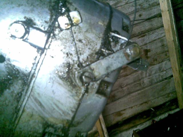

Cik zinu izspiedēja sviriņu uz ass var pārlikt. Tur ir rievsavienojums. Galā uzgrieznis, bet tad jānoņem sajūga vāks. Ja sajūga diski pārāk plāni vai trūkst tad tā neder, izspiedējs var noslīdēt no centra bukses un nograbēs Tev visa delta! http://content2-foto.inbox.lv/albums51598635/alvis_1/18-11-2007/IMG-0036.jpg

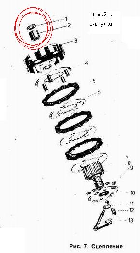

Cik saprotu ir vienkārši pazaudēts tas štruntiņš (mokika instrukcijā detaļa Nr 12.), kurš izspiež sajūgu un tāpēc to grib aizstāt ar skrūvi, lai gan viņu centrāltirgū var nopirkt par 0,75ls
Andris_Z 20.Aug 2010
Svirai ir jābūt apmēram šādi.
http://www.dyr4ik.ru/forum/album_mod/upload/a84e00d2dd7c62067d8b4acd388613fd.jpg
Un detaļai Nr.12 no misiņa. http://www.dyr4ik.ru/forum/album_mod/upload/ccf6761b0c279f951764f519c2233ce6.jpg
Tai detaļai Nr.12 ir jābūt no misņa citādi noteikti nevarēs. Kā alternatīva var likt gultnīti, kādu, tas izgudrotāja ziņā.
