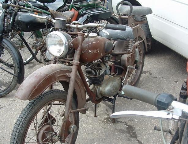

felixons 30.Aug 2010
Man ir šāda bāka http://foto1.inbox.lv/felixons/31-05-2009/14062009011.jpg bet izspieduma "Minsk" nav. Tu ir uzzīmēts kaut kas,protams, kas saistīts ar Minsk, bet neatceros kas , ja labi ieskatās var redzēt (riņka kupolā).
Nu tas tā, ja kas... :)

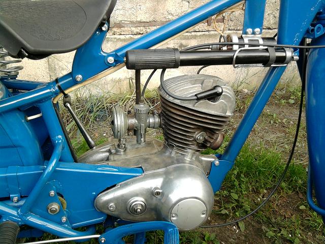

normal_puika 2.Sep 2010
http://www.dyr4ik.ru/forum/album_mod/upload/f4bf2d5cd6ab1cbda2e9d9aba97b81a6.jpg
Apaļa ar tumbleri.
M1M sērijai arī atšķirās dakšas ausis, sākumā bija īsas (kā šajā bildē), tā kā, no jaunāka, lukturis būs par lielu.

Bāka, manuprāt, no K-55, vai k-58, savelcenes ir garākas un bākas metināšanas vietā ir dekoratīva lente, kā, diemžēl, nabija uz M1M. Bet, kā variants, ja neatradīšu, paldies.
Šobrīd dzīvoju Rīgā, ja tomēr kādam ir laba bāka no M1M, dodiet ziņu, visu sarunāsim.

ZBIERON83 14.Sep 2010
Hello.
My name is Adam and writes from the Polish.
I have a Minsk motorcycle M1M 1958.
I need photos of the original pump to the wheels.
Thank you for your help.
adam
My vehicle: http://www.izhmoto.pl/viewtopic.php?t=3816
AivisG 15.Sep 2010 | Pēdējo reizi labots 15.Sep 2010 13:44; labots 1 reizi
AivisG 15.Sep 2010
Ask ja, he has one on his M1A, saw last weekend, I guess may be the same.
Paprasi ja - redzēju uz viņa M1A, varētu būt tāds pats

Hi, I'm worth this, I know that already from the 4-speed Minsk (Minsk has a standard pump and is suitable from new models) I do not know whether at that time exactly like that, but fits.
http://www.dyr4ik.ru/forum/album_mod/upload/4207a67b6dbffb34d69f96479862c1c5.jpg
Sveiks!
Man stāv šāds, zinu, ka no 4x ātrumu Minskas (Minskas motociklu pumpjiem standarts ir viens un der no jaunākiem modeļiem) Es nezinu, vai tajā laikā viņš izskatījās arī tā kā jaunākiem, bet der.
Sbech 16.Sep 2010
As I do remember pumps that I had seen, they were almost exactly, as normal_puika shown, just the handlebar was not plastic (plastic became common in 80-ties) but steel, also black.
I think, Minsk factory in 80-ties had modernized its pumps, by changing handlebars material from steel to plastic, but length and other outfit remained the same.
Cik es atceros manis redzētos pumpjus, tie bija gandrīz tādi paši, kā normal_puika parādīja, tikai rokturis bija nevis plastmasas (plastmasa kļuva par normu 80-tajos) bet metāla, tāpat melns.
Es domāju, ka Minskas rūpnīca 80-tajos modernizēja savus pumjus, nomainot roktura materiālu no metāla uz plastmasu, bet garms un pārējais izskats palika tādi paši.
jonsss 16.Sep 2010
hmm, man nemaz '74 gada minskai nav tādi stiprinājumi kur uzlikt pumpi! Vai visām minskām viņš stiprinās zem bākas?
