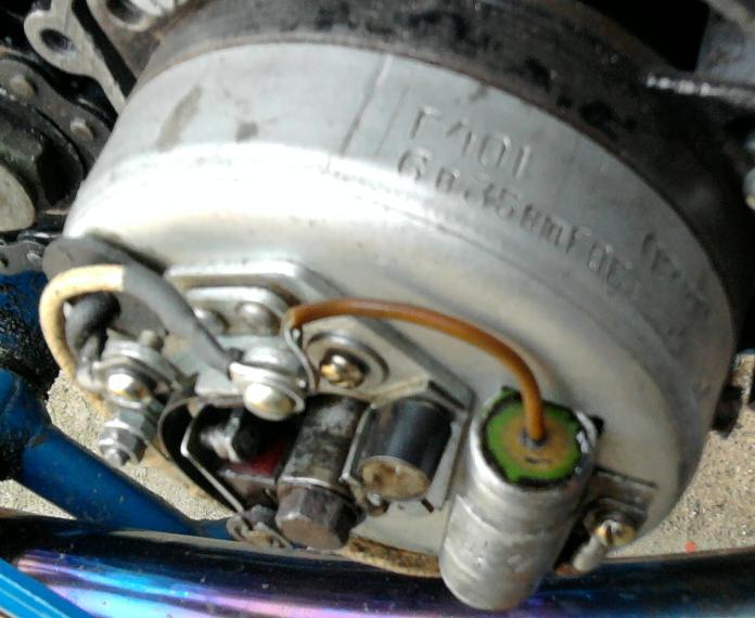

Dīvains kondensators... regulāri parādijās šāds gredzentiņš....
http://www.dyr4ik.ru/forum/album_mod/upload/a0a868b7524944a20213a4fb91cbf043.jpg
pamainiju uz jaunu.

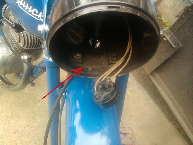

Nav viss... pārdega tuvās gaismas spole, vajadzīgs stabilizators...

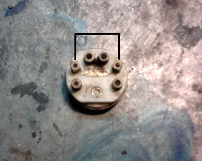

Visu dienu braukāju bez ieslēgtas tuvās gaismas.... domāju "pārdega".... pat nopirku jaunu spuldzi.... izrādās spuldze vesela... un "prozvonka" parādīja, ka vads līdz parslēdzējam vesels.... Nācās atvērt gaismas pārslēdzēju... ārēji viss izskatījās smuki - skrūves ir savilktas, vadi smuki lodēti.... Bet kaut kāda iemesla dēļ pazuda kontakts nosprostā.....
Galvenais.... pirku absolūti jaunu pārslēdzēju ... un dienu neizturējis... Nācās likt donoru.. labi, ka viņš bija.....

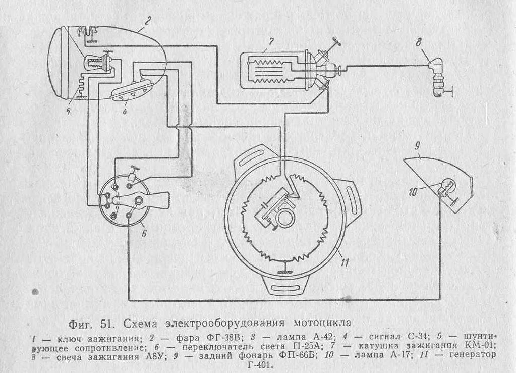

Trāpījās acīs elektroiekārtas shēma
http://www.dyr4ik.ru/forum/album_mod/upload/096e31eb39df9433f531a00ecae2b6b6.jpg
Interesanta lieta zem numura 5 - "шунтирующее сопротивление".....
No pirmavota:
".....Нить ближнего света зашунтирована дополнительным сопротивлением для уменьшения слепящего действия на водителей встречного транспорта....."
Tagad saprotams, kam tika izmantots šis piestiprinājums lukturī
http://www.dyr4ik.ru/forum/album_mod/upload/f8bc661d7750c4975c925172f2f69d6d.jpg
Pretestība noteikti bija stieple, palika uzzināt viņa raksturojumus un uzstaisīt analogu. Ir uzskats, ka sekās viņa aizstāja spidometra apgaismojumu :D

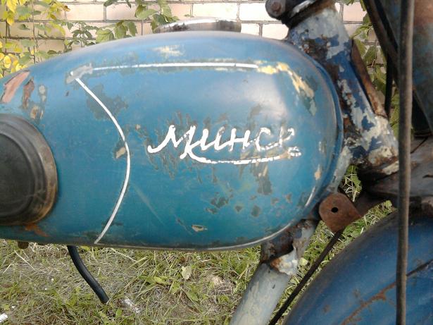

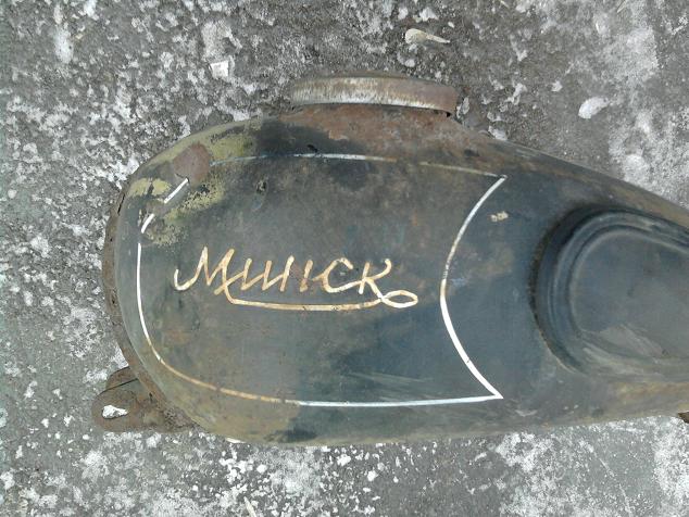

Sanāca atrast otru bāku priekš M1M..... protams brūns, bet bākas "kakliņš" ir vesels!
http://www.dyr4ik.ru/forum/album_mod/upload/166363a4662a27f922f52a967416b938.jpg
Pirmais, kas metas acīs - šaurs "tīrums" apkārt uzrakstam..... Agrāk trāpījās plašāka vieta.
Lūk salīdzinājumam:
http://dyr4ik.ru/forum/album_mod/upload/0aaef55d4c56c7ac2a017f85d585f8b8.jpg

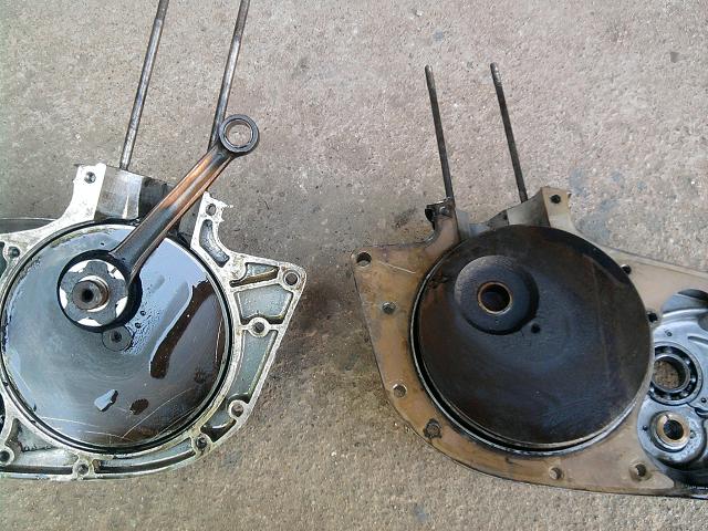

To ko domāju, to un ieraudzīju.......
"Plastelīna kloķvārpstu"
http://www.dyr4ik.ru/forum/album_mod/upload/5dee53629a609b459040021ec3a5aac3.jpg
Tāpēc un ļurkājās ģeneratora rotors..... čakarējās aizdedze un dzinēju nevarēja noregulēt (Kuaut gan uz "auksta" neļurkājās gandrīz)
Principā nekā briesmīga.... Vajag izgatavot jaunu buksi un pa jaunai sapresēt + balancēšana....

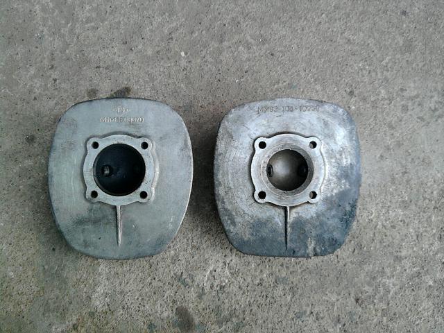

Starp citu..... Atradu nesliktu variantu, lai saglabātu izskatu un dzinējam būtu vieglāk..... Viss ļoti vienkārši! 105-ai Minskai cilindra galva izskatās tāda pati, bet kamera būs mazāka!
http://www.dyr4ik.ru/forum/album_mod/upload/84240e29973e8cf69a3af38b6b7eb72a.jpg
jonsss 1.Jul 2011
Tas klanis kloķenei šķiet vareni zils, tad jau labāk viņu ar nomaini, lai nav vēlvienreiz jājauc motors uzpusēm.
normal_puika 1.Jul 2011
jonsss :
Ja būtu tik viegli dabūt detaļas... geek
Zils nav, "iedegums" B-)
- vai ir zināms labs cilvēks, kurš varētu izgatavot buksi, sapresēt un nobalancēt?
jonsss 1.Jul 2011
Vai tad no jaunākas minskas kloķene neder arī m1m?
no 4tr ātrumu dzinējiem neder!
