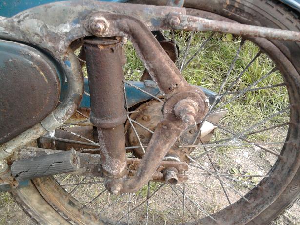

Kā tev gāja ar aizmugurējās dakšas izņemšanu?
normal_puika 4.May 2010 | Pēdējo reizi labots 29.Jūn 2010 21:51; labots 1 reizi
bilderis :
Nekādu problēmu nav, ja zini, ka izvilkt asi var tikai no vienas puses, izskats maldinošs, ka var izsist no abām.
bilderis 4.May 2010
Mana bēda ir tāda kad ta asite vispar ne uz vienu pusi nemaz nekustas! Uz kuru pusi tad viņa pareizi būtu javelk ārā?
normal_puika 5.May 2010
bilderis :
Var izvilkt ārā tikai no kreisās puses.

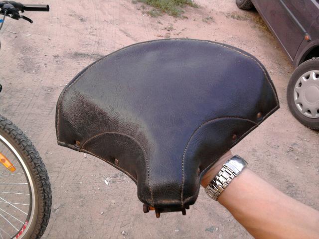

Man ir šī moča aizmugurējais sēdeklis.. :oops:
normal_puika 5.Jul 2010
felixons :
opā, tūlīt sarunāsim :good!:
normal_puika 17.Jul 2010
Šodien iegādājos kāroto M1M pasažiera sēdekli, felixons paldies!

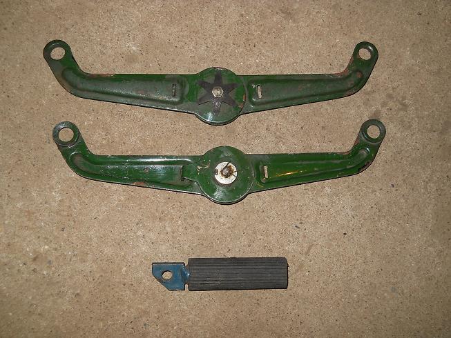

Sazinājos pa ss.lv un iegādajos pilnīģi jaunus frikcionus, izrādījās, ka ,pārdevējs, lietotājs Kristapss, no Ogres, arī ir piereģistrēts retromoto.lv :8):
http://www.dyr4ik.ru/forum/album_mod/upload/509ce16e86287cf5e2836ce1f4f9ba3b.jpg

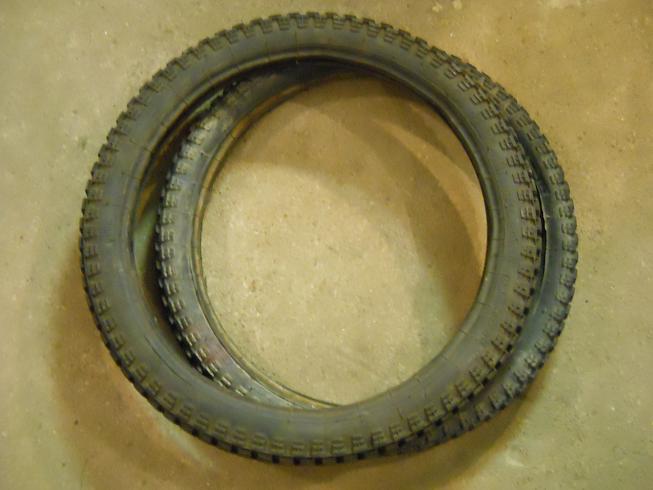

Parunājot vairāk izrādijās, ka ir labs riepu komplekts priekš M1M :sveiks:
http://www.dyr4ik.ru/forum/album_mod/upload/bfe8a661b8d732fb4a9492949b41a8d9.jpg
viena pilnīģi jauna, otra nedaudz lietota.

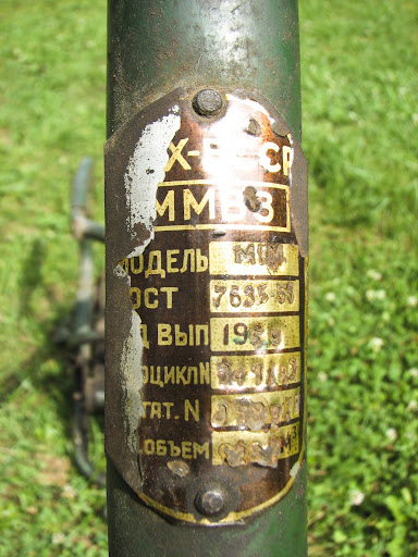

Nepieciešama M1M īpašnieku palīdzība, interesē labas šiltītes foto un numurs, kurš iesists
trešajā rindā (pēc gada izlaiduma) arī gribētos uzzināt, kas tas ir (kaut kāds gosts)?
normal_puika 24.Jul 2010

koko 24.Jul 2010
normal_puika :
http://lh3.ggpht.com/_eG0bqnLc88I/TEyXqBSWLxI/AAAAAAAAANI/OvXDg-6pA7M/s512/IMG_4213.JPG
Modelis
GOST
gads (1959)
rāmja Nr
motora Nr
dzinēja tilpums
normal_puika 26.Jul 2010
Koko, liels paldies, vēl interesē uzraksts pašā augšā.
Sākumā domāju, ka mans šildiks "nav oriģināls", bet skatos uz tavu ,diezgan labi saglabāto šiltīti, un nācu pie secinājuma, ka Baltkrievijā sēdēja kaut kāds piedzēries Boriss, kurš izsita un grieza šiltītes ar šķierēm uz ceļgala.
