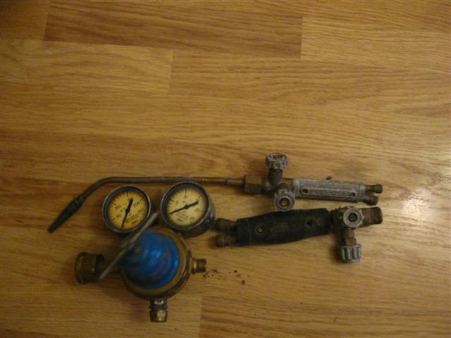

Metinātāji!
Šādi te kādam vajadzīgi?
http://www.dyr4ik.ru/forum/album_mod/upload/f0d28d0448f61e3d2176c066159ce49a.jpg
http://www.dyr4ik.ru/forum/album_mod/upload/8dff44b04f497c3b829894d96379056f.jpg

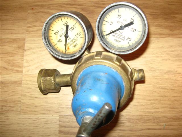

Skolnieks 29.Jan 21:34
http://content6-foto.inbox.lv/albums184052154/dainisio/ZZZ-2/reduktors-1.sized.jpg
http://content6-foto.inbox.lv/albums184052163/dainisio/ZZZ-2/mig-mags.sized.jpg
