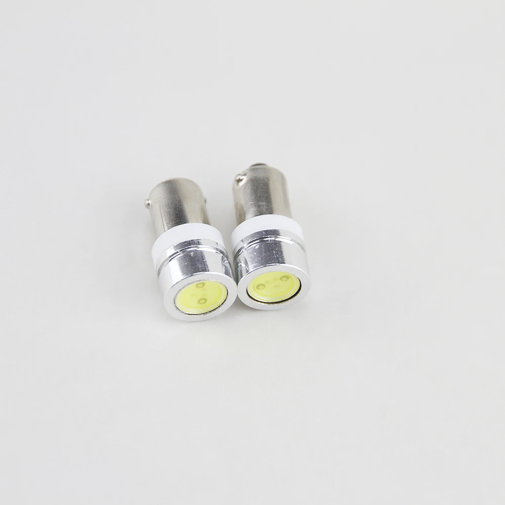

https://ae01.alicdn.com/kf/HTB1_iCjQVXXXXcHXpXXq6xXFXXX1/10pcs-Hotsale-BA9S-434-T4W-1W-COB-LED-Car-Auto-Interior-Lighting-Reading-Dome-Indicator-Lamp.jpg
https://www.aliexpress.com/item/32806981129.html
Es ižam ieliku šādas, kaut kādas auto bodes LV var dabūt kā paneļu izgaismojošās spuldzes.
Smuki izmērs sakrīt.
Ja ir VS status, tad pietiek ar vienu spoguli, ja nav VS, tad vajag divu, lai izietu tehnisko apskati.
nk
10.Oct 2019
Kristap, tās spuldzes strādās man uz 6v elektrības?
11.Oct 2019
Parasti automobīļu spuldzītes 12V sistēmai, (spriegumam 6V...14V).
Ja vajag 6V sistēmai, tad (spriegumam 3V...7V). Pārbaudi vai strādās, pieslēdz regulējamam barošanas blokam.
11.Oct 2019
12V LED strādā virs 6.5V(zemāk kā sanāks).

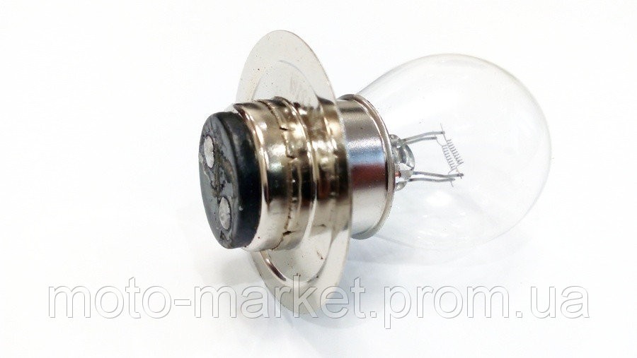

Kamēr gaidu sms no Omniva par Vape piegādi, gribētos samainīt spuldzes uz 12v. Pārējās kaut kā sanāktu, jautājums, kur meklēt 12v tuvo/tālo gaismu spuldzi? Kāds viņai kods? Vai lukturis jāpārtaisa uz H4?
http://www.RetroMoto.lv/images/uploads/1573642696-982784419-w640-h640-cid1179231-pid617957851-4d92ab33.jpg
Strazdiņš
13.Nov 2019
Sveiks!
Tā ir BA20D spuldze. Jawa veikalā ir par sakarīgām naudiņām. Šķiet, 3.00 EUR par vienu. Varbūt arī kādā autoveikalā vēl ir pieejama.
booo_kat
13.Nov 2019
BA20D spuldzes nāk arī visādiem ķīnas motorolleriem un mopēdiem. Iepērkams parasti tur kur tirgo tādus
nk
14.Nov 2019
Paldies, Kungi!
Spuldzi atradu. BA20D bija bez kleitas, tāda plika. Īstā ir P42D.
