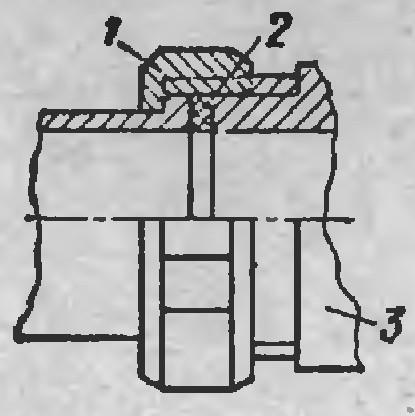

Kas varēt ubūt pie vainas ka pa izpūtēja galu kurš ieiet iekšā cilindrā tek eļļa garām?

Pie vainas, visdrīzāk, tas, ka iepriekšējās pionieru paaudzes blīvi, škiet, vara paplāksni - pazaudējuši. Ārstējams vai nu ar jauna paplākšņa izgriešanu no "atdedzināta" vara gabala, vai nu ar azbesta diegu. Kādu laiciņu notur arī auto izpūtēju līmējamais.

[qt=Sbech d=25.Jan 2012 20:19]Pie vainas, visdrīzāk, tas, ka iepriekšējās pionieru paaudzes blīvi, škiet, vara paplāksni - pazaudējuši. Ārstējams vai nu ar jauna paplākšņa izgriešanu no "atdedzināta" vara gabala, vai nu ar azbesta diegu. Kādu laiciņu notur arī auto izpūtēju līmējamais.
tad tā ir diezgan nopietna problēma.?varbūt ir kāda bilde vai rasējums kāda izskatās tā plāksnīte. ar azbesta diegu negribās nebūs smuki... tā plāksnīte ir cilindrā kur nāk izpūtējs?

http://www.dyr4ik.ru/forum/album_mod/upload/f81369c05fc79a5988d54feabc775815.jpg
1 - uzgrieznis.
2 - paplāksnis (mīksta metāla)
3 - cilindrs
Azbesta diegs liekams paplākšņa vietā, tāpat neredz.
