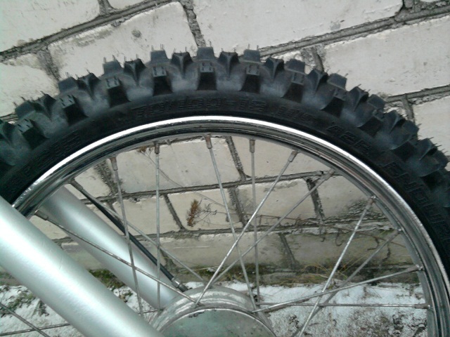

normal_puika 29.Nov 22:04
Viens būs standarts, otrs viegli forsēts!
http://www.dyr4ik.ru/forum/album_mod/upload/d72b53e66ebcf06fb00bfa3881c523ac.jpg
http://www.dyr4ik.ru/forum/album_mod/upload/8df7f7a3f61d620dcdf2b28cd3ebf6ce.jpg
http://www.dyr4ik.ru/forum/album_mod/upload/be2e54f1ebe48b9db95e5eb0846f2413.jpg

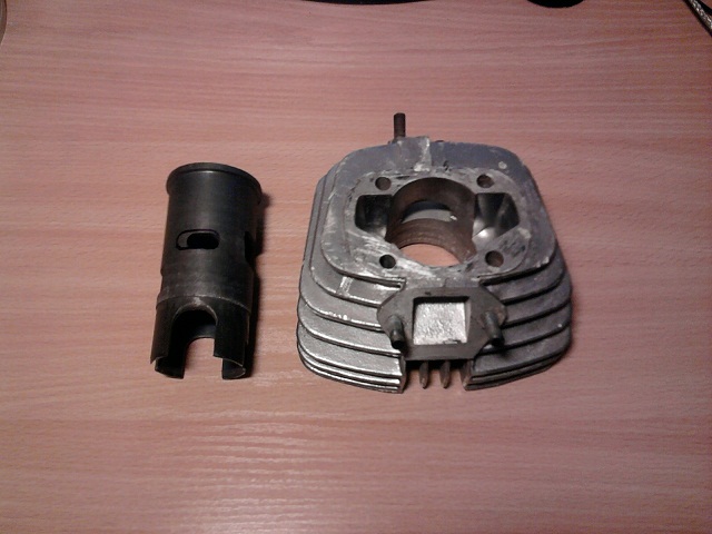

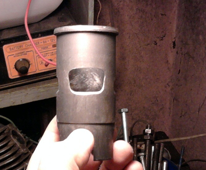

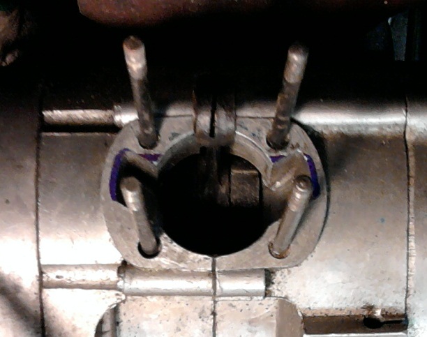

kāpēc negribēji likt vecā tipa cilindru?
Andris_Z 26.Dec 19:00
Nu jā, kashinjshh pareizi teica, tiem V501 jau nāca Š-62 cilindri. Tur vajadzētu būt uzrakstiem, starp ribām.
normal_puika 27.Dec 02:12
kashinjshh, ar ko ir labāki vecā tipa?

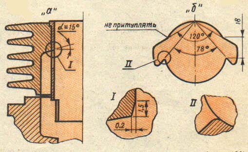

Orik 27.Dec 21:34
B-) Domāju, ka atbilde šeit:
http://www.dyr4ik.ru/forum/album_mod/upload/9ca811c49b6393a19d6937833ea68940.jpg
normal_puika 28.Dec 16:42
smuki, tad SZ pāreja uz v501m cilindriem neveiksmīga?
....tur kaut kas cits, un kārumnieki to zin! :)
Andris_Z 30.Dec 20:40
Šajā bildē tiem leņķiem tā kā būtu jābūt, izņemot fāzītes, par kurām varētu strīdēties. Nu nevarētu būt 78 vietā 160. Svarīgs tas 78 grādu virziens, jo satur plūsmu pareizā virzienā.
Citreiz ražošanā uzvar risinājumi kā vienkāršāk, nevis kā pareizāk. Bet ja iet tāpat, kāpēc vajag pareizi?
