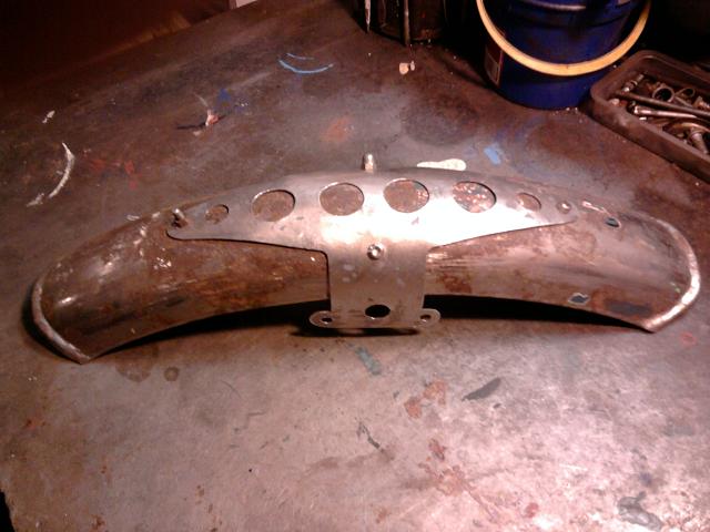

[quote="Jansi4858"]Un par numurzīmēm, ar plastamu skaidrs, bet kā stip rinājās priekšējais metāla numurs
Numurs stiprinās pie abiem luktura kronšteiniem,kuri ir vienkārši atlocīti lai būtu plaknē(manā bildē redzamu iemeslu dēļ ir bijuši nogriezti).Par cik oriģinālo dakšu tā uzreiz varbūt nedabūsi,lai maksimāli būtu oriģināls ieteiktu rīkoties tā-atsakies no plānotās(sarkanās) divātrumu mopēda dakšas, jo tai ir signāla stiprinājuma vietas, un luktura kronšteini garāki,lielāki.Iegādājies Rīga-13 dakšu,tai luktura stiprinājuma vietas tādas pašas kā R-Ju numuriem.Nu protams jāiemetina pastiprinājumi u.t.t[/code]

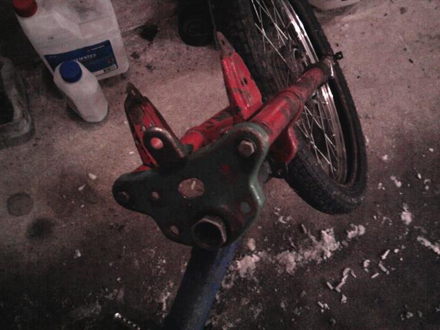

No grandiozā palika atrast krosa riepu un stūri kā attēlā.
http://content5-foto.inbox.lv/albums121996659/janis4858/moja-tehnika/1-7.jpg
vai kāds var palīdzēt ar detalām?

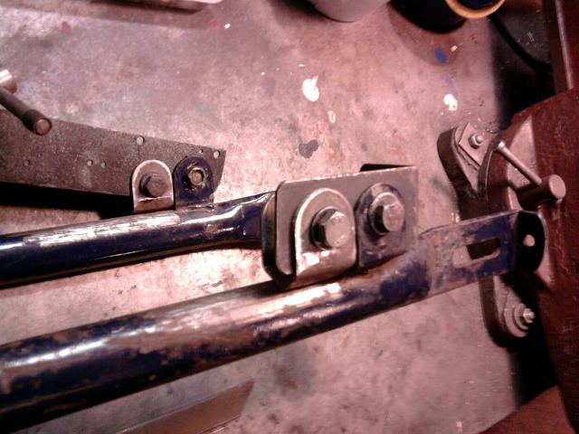

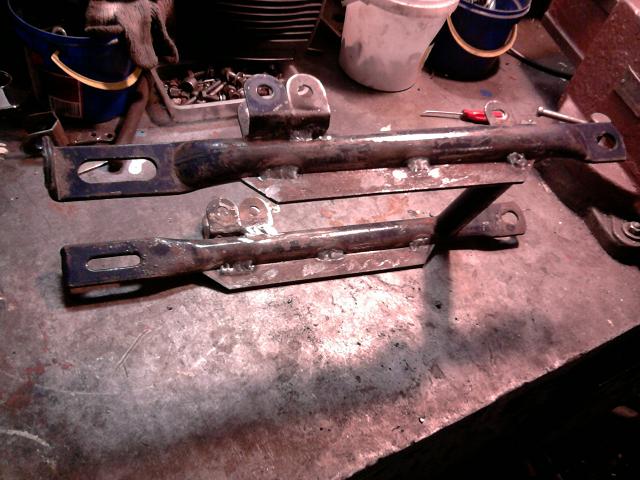

Šodien tika pabeigti metināšanas darbi (piekarei), palika piestrādāt ar vīli.

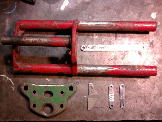

Lieko svaru nost ;)
http://www.dyr4ik.ru/forum/album_mod/upload/8d5255a23d15d0675ed3764dc6ef353b.jpg

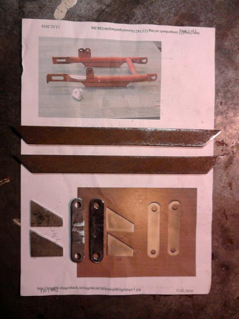

sagatavošanas darbi:
http://www.dyr4ik.ru/forum/album_mod/upload/e040dba85a2eb2839814ebb7212649a0.jpg

par priekshejo dakshu slikti slikti esi petijis bildes geek
jabut no riga-13 dakshai :macies: luktura ausis ir tas stiprinajums priekshta numura :macies:
