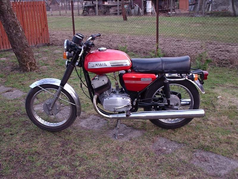

Jancīc 13.Jan 2011
Muļķības! manai 634-7 1981. gada tieši tādi paši klusinātāji stāv virsū. Pirmajiem 634 modeļiem bija savādāki, pēdējiem nāca jau šie. Uzskatam bilde:
http://content21-foto.inbox.lv/albums142051640/j~bergmanis/Jawa-350-634/DSC05747.sized.jpg
karo 14.Jan 2011
par izpūtējiem gan dīvaini,es zinu ka viņus lika no 38 jawām,man paziņas paši meklēja tos izpūtējus lai tik var uzskrūvēt un krutāk izskatītos.bet ja jau ir bijuši pēdējiem modeļiem tad nestrīdēšos.
ursus 14.Jan 2011
komplektācija ir oriģināla un klusinātāji ir oriģināli ! es tādus liku ap 1983 gadu uz JAWA 559,kad ! 638 vēl nebija pārdošanā !
