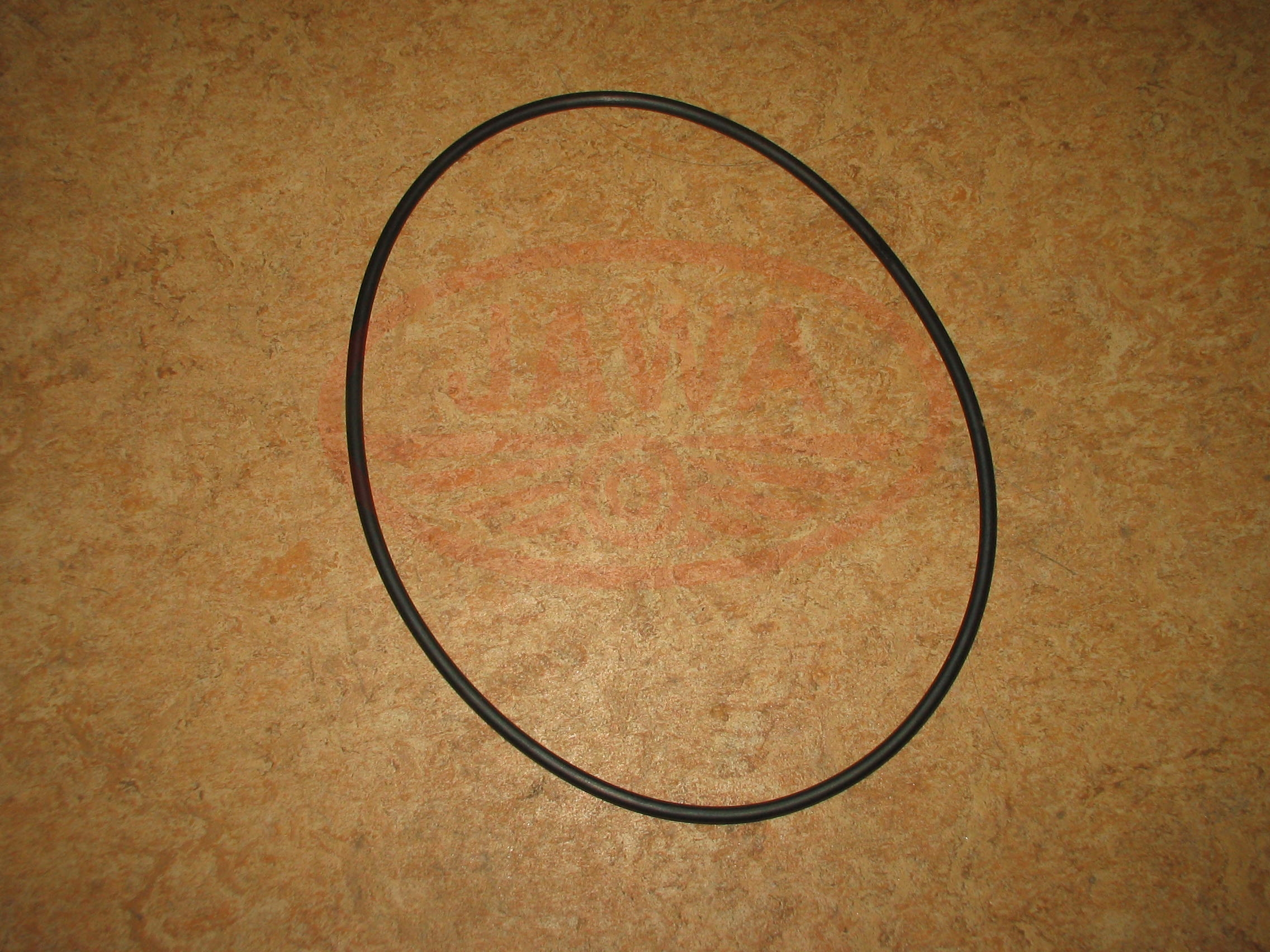

buritis
05.Aug 2010
638tajai jābūt gumijas riņķim sajūga kurvī, kādu funkciju tas pilda?manai tāds nekad nav bijis
