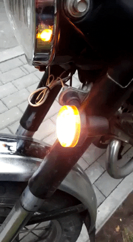

Neliels status update:
Ar pagriezienu releju vairāk vai mazāk tikts skaidrībā, šorīt, šķiet Jawa Klubs forumā uzgāju topiku, ka mierīgi var likt releju no pavecāka auto. Sacīts darīts, cena 3,xx EUR, uz vietas iekš Grosauto bija pagriezienu relejs no Golf MK2 un tamlīdzīgajiem, no rīta uzsūtīts, vakarā iebraukts savākt.
Dienas prieks, der oriģinālie Iž štekeri, nekas nav jāpārkniebj uz citiem, šķirbu aizlipināju ciet, lai mitrums netiek iekšā un pieliku oriģinālā vietā zem bākas. Vienīgā problēma, pagriezieni mirgo dikti ātri. Skaidrs, ka simptoms ir, ka ķēdē ir pārāk liela pretestība (jo paralēlā slēgumā 1/R = 1/R1+1/R2+...+1/Rn). Ir kāda tautas metode kā šito ārstēt? Mana ideja ir vienā no pagrieziena lukturiem paeksperimentēt un ieslēgt dažādu lielumu rezistorus, ar nominālu aptuveni spuldzītes pretestība, paralēli spuldzei, līdz tiek sasniegta nepieciešamā mirgošanas frekvence.
Bildīte ieskatam kāds relejs un Gifs ar mirgošanas ātrumu:
https://i.imgur.com/fp9Q6mdl.jpg
https://media.giphy.com/media/Y2b2Cvj9hkpijBvlWL/giphy.gif
Kristaps
25.Sep 2019
Mirgo jo pārāk maza pretestība.
Risinājums: Ielikt releju ar mazāku jaudu vai arī ielikt pagriezienos tās 21w spuldes, ko relejs grib.
Pieļauju, ka šobrīd ir 5w vai 10w.
Es savam ižam ieliku releju ar regulējamu vēlamo pretestību:
https://www.aliexpress.com/item/32978033245.html
Viss pa smuko
Aldic
25.Sep 2019
Te jau uzrakstïts vajag 21W spuldzes un domäju viss büs kärtïbä.
Vespists
25.Sep 2019
Kamēr rakstīju, tikmēr jau vēl divas tādas pašas atbildes :)
Jānomaina uz 21W spuldzēm, gan lai pareizi mirgo, gan jo tās ir prasības, ka virzienu rādītājos jābūt 21W spuldzēm!
booo_kat
25.Sep 2019
Jap, tiesa, priekšējos pagriezienos, kaut kāda puslīdz ciešama paskata Ķina, kas tika pielasīti garāžā pēc blakusvāģa noņemšanas, stāv iekšā 10W spuldzes un 21W tur nu nekā neielikt, aizmugurē gan oriģinālie pagriezieni ar 21W spuldzēm.
Vespists 25.Sep 2019 22:05
Tiešām prasības? Man kaut kā atrast šādu neizdodas, tik vien kā tiem jādeg, jābūt marķētiem ar E un nedrīkst būt bojāti.
Vienalga, Kristapa variants galīgi nav peļams, tomēr laikam vislabāk būtu atrast oriģinālos pagriezienu lukturus. Varbūt kādam ir pelēkie no pēdējiem Iž uz kātiem? Labprāt atbrīvotu no diviem. Rīt iemetīšu bildi, kādi tieši mani interesē šeit un tirgus sadaļā. Krāmu tirgus jau laikam esmu nogulējis, vai ne?
