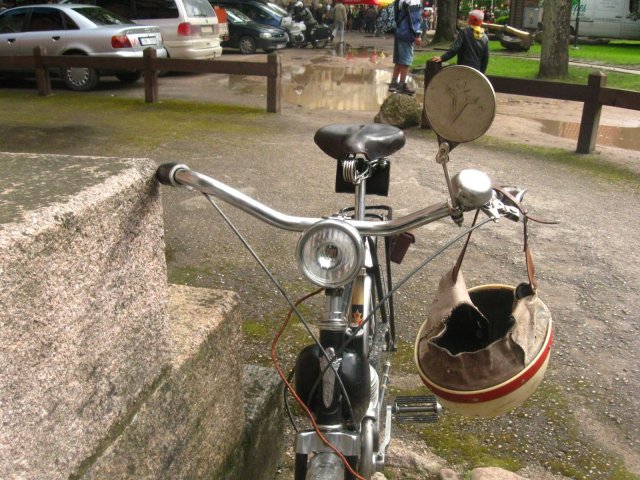

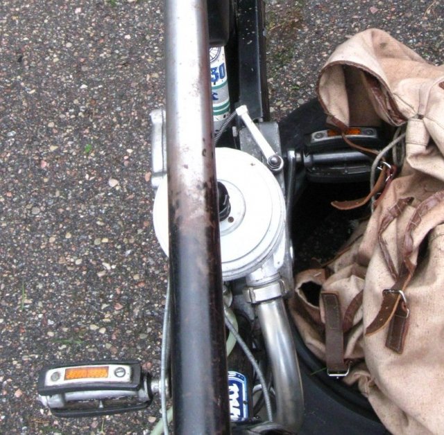

Rīgas 54. un 55. gada veļukiem ar jau vēlāka izlaiduma D-4 motoriņu gan klaņi bija jāloka lai varētu mīties ( to saku no pieredzes ). Man toreiz pieredzējis kalējs (ulmaņlaiku) klaņus ļoti kvalitatīvi izlocīja nenoņemot no motoveļuka un pat niķelis nenolobījās .
Šeit redzams, ka klaņi no Gaujas - ļoti manāmi platāki. Sākumā uz šī 1957.gada velosipēda uzliku viņa "dzimtos" klaņus, un arī - motoru varēja ielikt, bet - šie klaņi bija ar jau sabeigtiem caurumiem, nekādi nevarēju nofiksēt, lai nekustās. Bet nopirkt Gaujas, locītos, klaņus - izrādījās vieglāk, nekā velosipēda klaņus.
