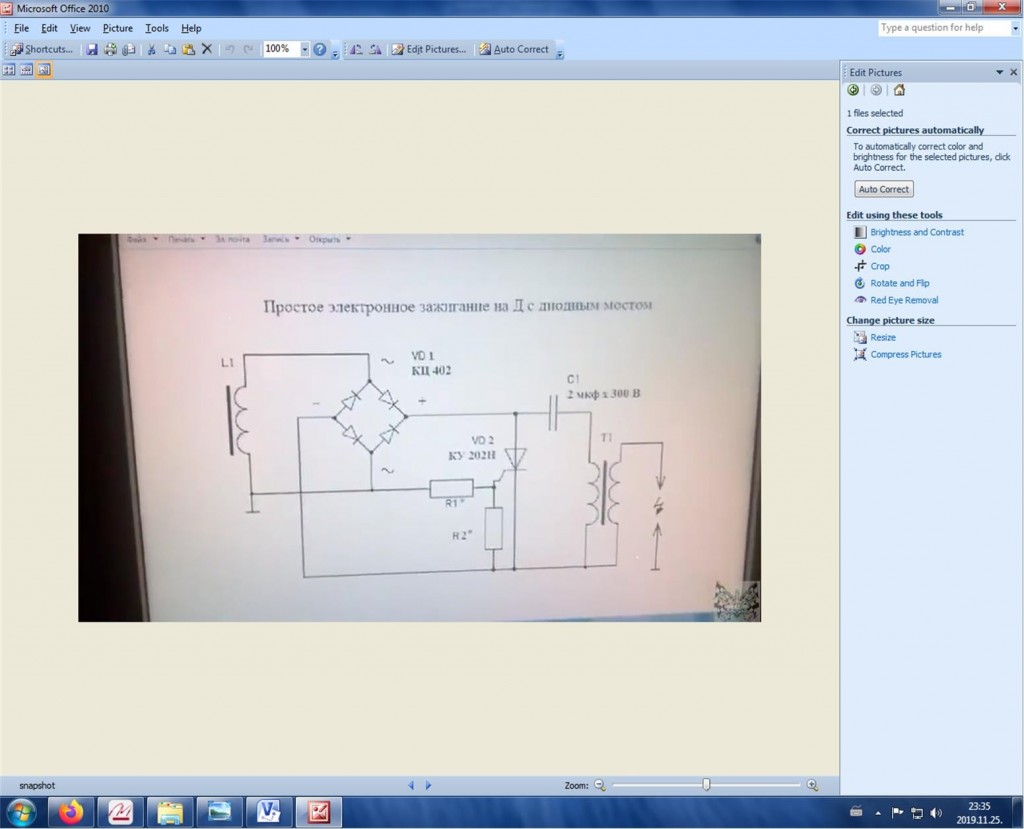

Sveiki!Varbūt kāds var pastāstīt cik grūti ir uzstādīt elektronisko aizdedzi d8 motoram?Kas jādara un cik aptuveni tas izmaksā?
Gangsta69
24.Nov 2019
Riktīgi viegli ja zina ko dara!
Iespējams magnētam jāpārurbj caurums resnāks, atkarīgs no Kloķenes. Jāsaliek virsū uz motora viss kas vajadzīgs (magnēts, cdi un "pakavs" ) un tad jānoregulē moments vēlams ar stroboskopa palīdzību, ir arī citas metodes...
Izmaksas atkarībā no vietas kur aizdedzi pērk, laikam lētākais ir AliExpress variants tur kopumā jārēķinās ar ~25 EUR
25.Nov 2019
Ja "laipnāk"palūgsi Didzim vai Andrim Z,tad varbut viņi tev uztaisīs.Shēma ir ļoti vienkārša un kadas 4 vai 5 detaļas tikai. Cik zinu tad viņiem elektronika ir sirdslieta.
25.Nov 2019
http://www.RetroMoto.lv/images/uploads/1574717855-dokument1.jpg
28.Nov 2019
bbarda 25.Nov 2019 23:25
Piedod, bet netaisīs vis. Šausmīgi smagi ar regulēšanu, un galā nekas labs. Šis princips ir pārāk parametrisks pasākums. Liekiet to ķīniešu un viss.

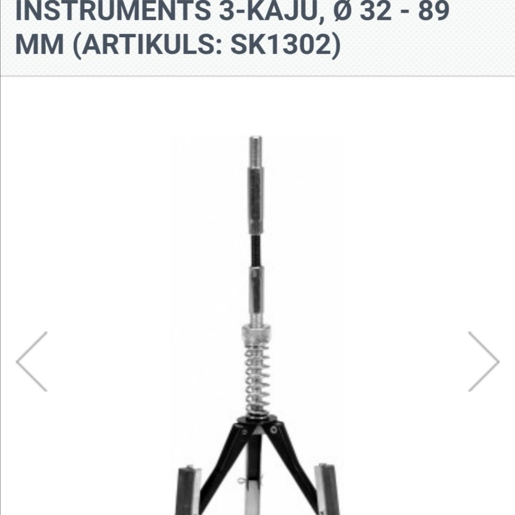

E_Janbergs
