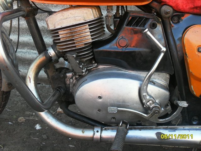

Nav skaidrs kā vāki turas pie motora:

cyprus1
28.Aug 2014
Djmaxx 28.Aug 2014 20:42
http://www.RetroMoto.lv/images/uploads/1409253712-vaki.jpg
Te ir redzams.

cyprus, tas kur viņiem ir jābūt ir skaidrs, bet es ari īsti nespēju izprast kā viņus nostiprina, lai nekustās. Vieniem ižiem vienu pusi pieskrūvē pie kartera, otru pusi pievelk pie pirmās ar savelkošo skrūvi. Jaunākiem vāki nāk uz tapām un savelkas savā starpā ar skrūvi. Šim ir tikai vertikālas tapas, bez savstarpējas skrūves...
Gadījumā lietotājs Zaika savā laikā nenopirka šādus vākus? Varbūt var pakomentēt šo brīnumu?

Vai nu nesapratāmies vai kā...
Attēlos kur ir redzama Planēta 1 nevaru saskatīt,bet manis ievietotajā attēlā var redzēt blakus degvielas krānam ir skrūve.Viens gals ieiet rāmja kronšteinā(rāmī neieskrūvē, bet ar uzgriezni pieregulē tās garumu) ,savukārt otrā galā ir V veida frēzējums kas piespiež vākus pie kartera vienlaicīgi tos saspiežot kopā.Savstarpējā skrūve šajā izpildījumā nav vajadzīga.
29.Aug 2014
tieshi ta,skruve zem bakas atspiezh vakus pret motoru, manis iepirktajiem nav skruvju caurumu augshpuse ka bilde redzamajiem vakiem (pl4)
http://content8-foto.inbox.lv/albums/e/edgars.mukans/02-04-2009/DSC027...1409316955
http://content8-foto.inbox.lv/albums/e/edgars.mukans/02-04-2009/DSC027...1409316983
http://content8-foto.inbox.lv/albums/e/edgars.mukans/02-04-2009/DSC027...1409316996
katram gadijumam :D
http://content8-foto.inbox.lv/albums/e/edgars.mukans/02-04-2009/skruve...1409317029
vaki dzesh vibracijas no motora pie 70-80km´h, vismaz manai planetai, kkur manuali ari bija par to rakstits+tirs karburators
