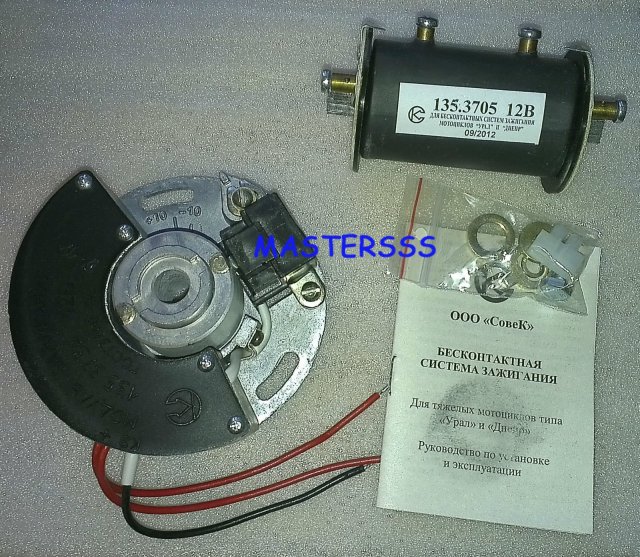

labsvakars!
kāds varētu apskaidrot kā pievieno šo aizdedzi?un vai ir vērts likt tādu aizdedzi jupim?http://www.RetroMoto.lv/images/uploads/1399922433-t2ec16rhjg8e9nyfnun7bqfd6jznfq-60-57.JPG

smagā motocikla aizdedze,gan jau jupim var uzlikt
livsb
12.May 2014
internetā ir rakstīts ka tieši ši aizdedze ir domāta iž jupiter5.bet es gribu uzlikt uz ju-4,rodas jautājums kā pievienojas šī aizdedzes sistēma

Dažas kritiskas pārdomas:cik redzams bildē aizdedze paredzēta 12V sistēmai,vai Ju4 nav 6V sistēma? Vai devējs paredzēts divām dzirkstelēm uz apgriezienu? Kas notiks divtaktu motorā,kad dzirkstele būs cilindra skalošanas ar svaigo maisījumu brīdī?

1.ju-4 tieši tāda aizdedze kā ju-5. Ja pirksi-instrukcija tak nāks komplektā.
2.ir viekne 2cil.motoru kuriem viens devējs un otrā dzirksts zmp, viss normāli darbojas.
3.vislētākais un drošākais variants-vaz-2108 aizdedze, motoizh.ru daudz informācijas.

12V sistēma 6V vietā nav nekāda problēma, Jānomaina spuldzītes un pagriezienu relejs. Releju var nopirkt praktiski jebkurā auto veikalā. Visām savām Jawām esmu uzlicis 12V vapi. Relejs par 4-6eiro. Spuldzes vienkāršāk nopirkt, Lukturī var likt halogēnu H4, cita gaisma, nekā ar Jawas 6V oriģinālo spuldzi.

Jupim mierīgi var uzlikt VW/Audi boša, siemensa un citu elektronisko aizdedzi, iet ar visiem 6V bez lielām problēmām, spole jāņem divdzirkstaļu, no lielajiem audi, mazdām, fordiem, tik smuki jasataisa un strādā.
