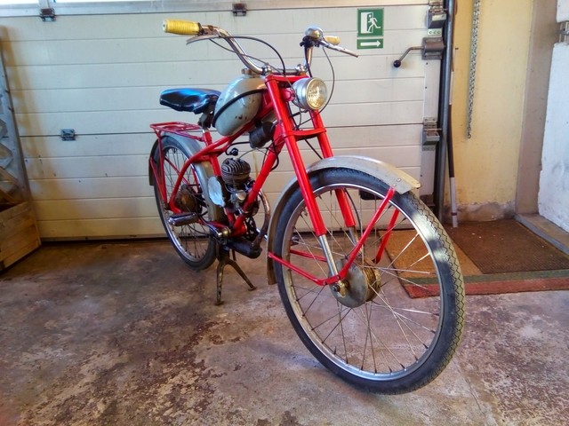

Virzība arī šajā projektā....krāsojamās detaļas sariktētas,nosmilšotas,nogruntētas,nokrāsotas ar pulverkrāsu.
Krāsots tika Apē, TTR COMPANY mob.+371 26169898
Ilgi meklēju kasjakus....nu neatradu,kvalitāte OK !
Iesaku tiem ,kam interesē kvalitāte....tik tiešām kvalitāte laba!

Būs mazliet atkāpe no orģināla.
Aizmugures zobrats būs ar 46 zobiem nevis 41 zobu.

Beidzot nokrāsoja arī pārējās detaļas...arī pulverkrāsojums.
Ķēzu aizsargs pastiprināts no iekšpuses.....Kepo tunings.

runājot par pulverkrāsu un benzīnbākām - tai nav novērojama uzburbšana vietās, kur saskaras ar benzīna tvaikiem ( korķa iekšpusē, vai tomēr, tāpat kā akrilkrāsa, ar laiku tā paliek mīkstāka?
Edgarss
08.Feb 2016
Pulverkrāsa zem korķa uzburbst pamatīgi!
A-76
08.Feb 2016
Pulverkrāsa labs risinājums budžeta projektiem.
Zem korķa un tá rajonā pat saskaroties ar benzīnu problému nav bijis.
Vienīgá probléma kur tiešám var uzburbt ir špakteléšanas vietas, vismaz man tá sanáca.
