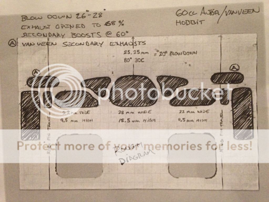

Ja mēs pilnveidosim gāzes apmaiņas procesus cilindrā, tad pie tām pašām fāzēm varēsim iegūt 3x lielāku jaudu.
Te redzams, ka kaut kas darīts pareizā virzienā. Redzams ka arī aklajā zonā izplūde tiek aktivizēta. Kā arī Kaļķa sistēma pārplūdēs, kā bija pažarnieku sūkņa piedziņas motoram. Vajag tikai labi to visu metālā dabūt gatavu.
https://i1297.photobucket.com/albums/ag35/Daniel_Ott/EB5913CD-E810-49F...g~original
Oriģinālo čaulu izvirpojam ārā, aizmetinam ciet visas pārplūdes iedobes un taisām visu no jauna.
