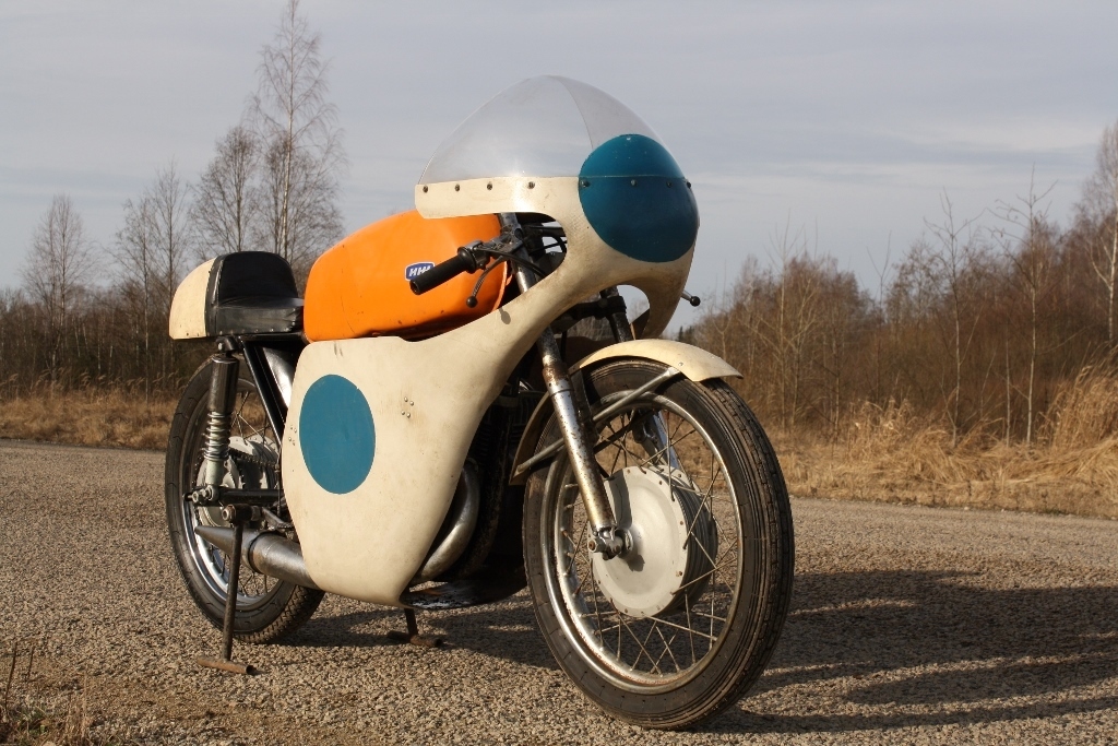

Tātad, pie manis uz izpēti nonāca šis 1976. gadā ražotais Iž Š11. Cik es zinu par moča vēsturi, tad savulaik kolhozā no rūpnīcas nonākušais motocikls tika piešķirts kādam cilvēkam gluži vienkārša mērķa vārdā - lai būtu ar ko braukt uz/no darba. Esot drusku pabraukts, esot skrējušies ar žiguli, bēgts no miličiem, uzlikts divvietīgais iž sēdeklis (starp citu tiešām der bez problēmām), bet tomēr secināts, ka nu nav galīgi tas ērtākais motocikls ikdienas braukšanai. Nobraukts noteikti mazāk kā 1000km, es pat personīgi teiktu, ka pat 500km nav nobraukti.
Neslēdzās ātrumi, bija ieēdusies priekšas dakša, dažādi sīkumi, gāzes rokturis nebija oriģinālais, trūka aptecētāja kronšteini, jo aptecētājs nekad nebija likts mocim virsū. Tad nu es viņu drusku pajaucu papētīt, kārtīgi noberzu un dabūju dziesmā, izbraucu, sabildēju, vārdu sakot sagatavoju pelnītām vecumdienām siltā mājoklī.
