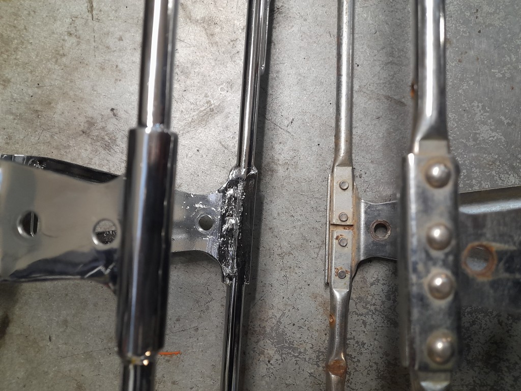

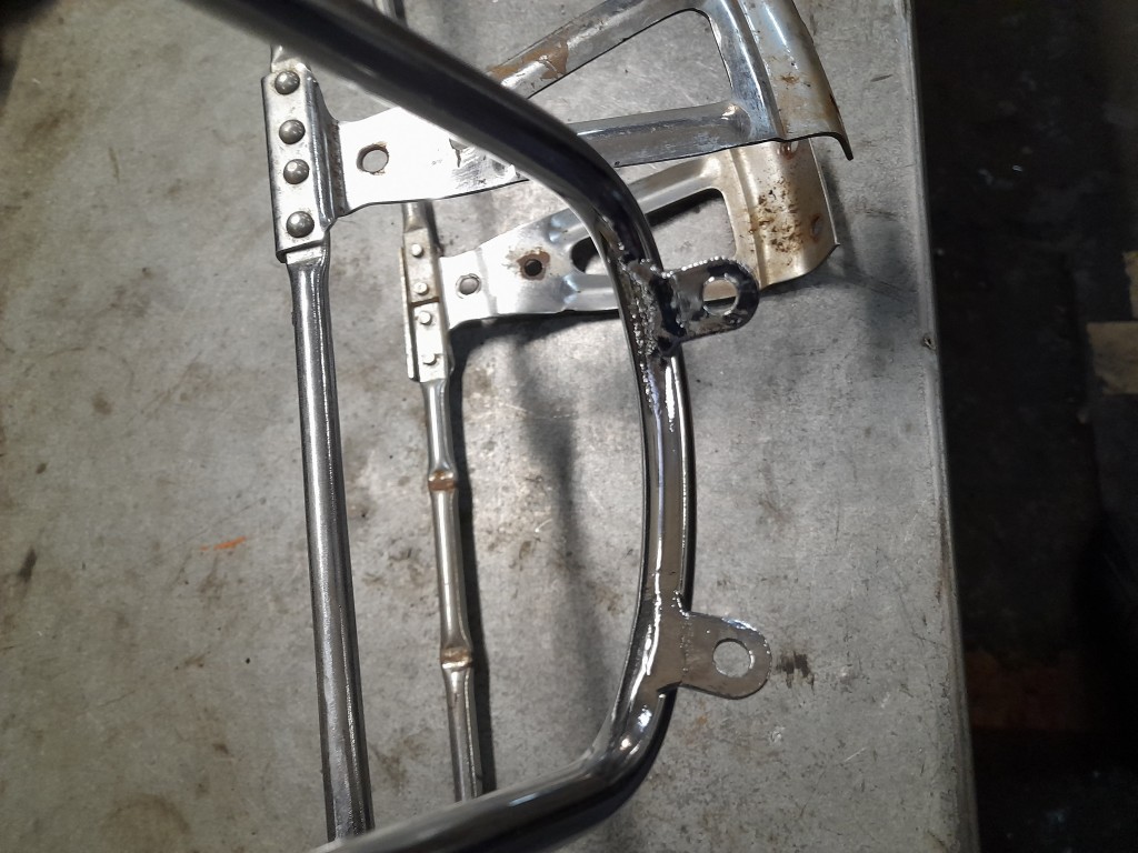

Sen nekas nav rakstīts,bet nekas nav apstājies,šodien apskatam priekšējo spārna rāmīti,spārns izskatās ka visiem modeļiem ir vienāds.esmu saskaitījis 3 variantus,varat pielabot ja kļudos.
pirmais variants 73-74g
spārna stiprinājuma ausis piemetinātas,pats rāmis no viengabala caurules,nav nekur kniedēts
troses skava piemetināta
otrais variants ap 75-78g krietni savādāks
trošu skava piemetināta,bet pats rāmis jau no vairākām daļām sakniedēts,spārna stiprinājuma ausis jau atsevišķa detaļa ,kā savilcējs.
rāmits veidots no viengabala caurules,spārna stiprinājuma ausis piemetinātas,trošu skava arī piemetināta.
otrais variants ap 75-77g jau krietni savādāks
rāmis jau no vairākām daļām sakniedēts,spārna stiprinājuma ausis jau kā savilcējs,trošu skava piemetināta
trešais variants 78-84 atšķirās tikai ar trošu skava kas ir vienkārši uzmaucama
