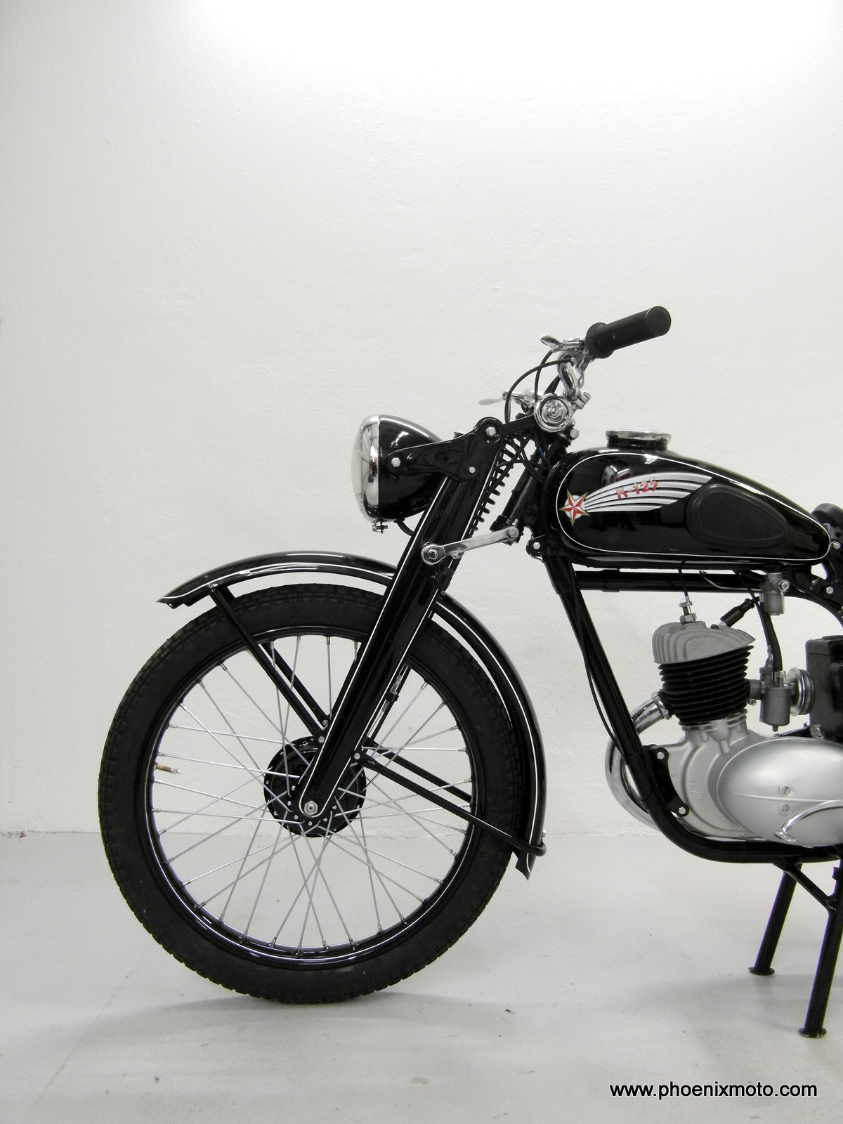

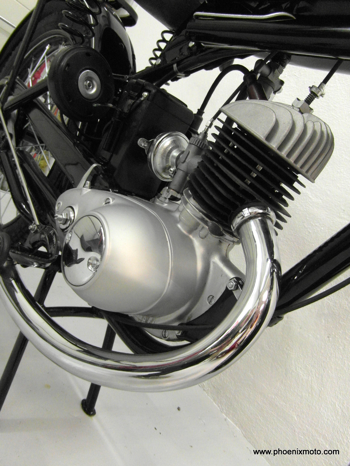

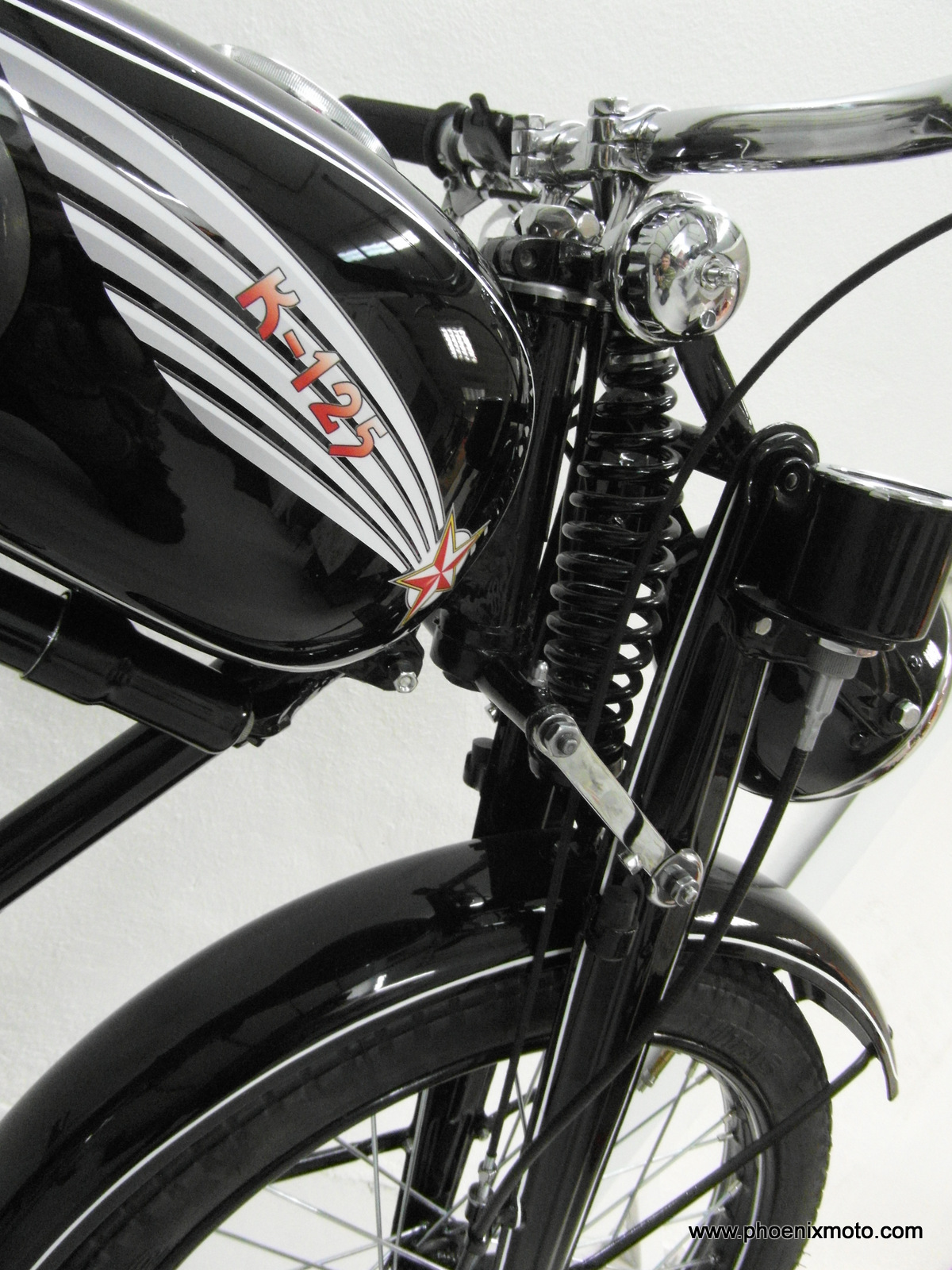

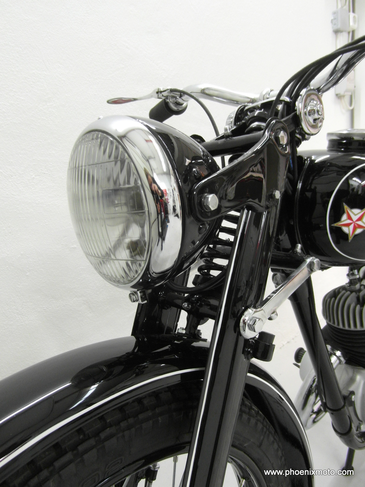

Varētu būt ka mainoties gadiem arī mainījusies stūres stiprinājuma vieta.
Apskatot manu eksemplāru, šiltīte liecina par k 125 1951 gadu, ragu stiprinati kā šim eksemplāram:
1951 gada K 125:
http://files.voog.com/0000/0036/1291/photos/SAM_8953.JPG
http://files.voog.com/0000/0036/1291/photos/SAM_8873.JPG
http://files.voog.com/0000/0036/1291/photos/SAM_8943.JPG
http://files.voog.com/0000/0036/1291/photos/SAM_8880.JPG
http://files.voog.com/0000/0036/1291/photos/SAM_8963.JPG
http://files.voog.com/0000/0036/1291/photos/SAM_8903.JPG

Šis nav K125, bet gan M1A
Stūres stiprinājuma vietai ar gadiem nav nekāda sakara.
Kā arī tavu eksemplāru neesmu apskatījis, lai spriestu, kā tur stiprinās.

Tu apstrīdi vēsturiski saglabājušos fragmentus? Esi izlasijis visas tā laika motociklu grāmatas?
kasits
16.Nov 2015
Grāmatas esmu pulka izlasījis. To vai saglabājies fragments ir autentisks, ir vēl jāpierāda.

kasits 16.Nov 2015 23:00
Drīkst lūgt kādus argumentus, bet tiešām argumentus nevis pieņēmumus.
Pirmajiem K125 stūre tiešām stiprinājās kā velosipēdiem, bet ļoti neilgu laiku. Attēlos melnajam K125 ir vairāki elementi, kas norāda uz piederību tieši K dzimtai - signāls, "melnā kastīte", sēdeklis, t.i., noteicošākās komponentes ir īstās. Gluds bardočoks ir diskutējami, bet ne neiespējami. Dakšas konstrukcijā nekādu atšķirību nav un tā ir nemainīga jau kopš pirmsākumiem DKW un līdz K un M dzimtās parādījās teleskopiskie amortizatori.

Varam padiskutēt. Runājot par pašu rāmi, atšķirības ir rāmja nr. novietojuma vietās un pumpja stiprinājuma. Bāka, krēsls un pārējās lietas ir pielāgojamas un aizstājamas, tās diezin vai būs par pamatu.
Dalgo
17.Nov 2015
Piedāvājums diskustēt nav arguments , un runa ir par ragu novietojumu nevis rāmja numuriem vai citiem maināmiem sīkumiem...

17.Nov 2015
Dalgo 17.Nov 2015 15:14
Kurš uzskata " piedāvājumu diskutēt" par argumentu?
Rāmja nr. vieta gan nav maināma lieta.
Kā jau lietotājs Māris P33 teica, ka dakšas neatšķiras, to arī gribēju zināt.
Par pārējām lietām un atšķirībām varam diskutēt. Jo, mans viedoklis, ja par pamatu ņemts Moskva rāmis uz kura uzliktas detaļas - pieņemsim - bāka, sānu kastīte, skaņas signāls un citi atribūti, vēl neliecina ka tas ir K125
