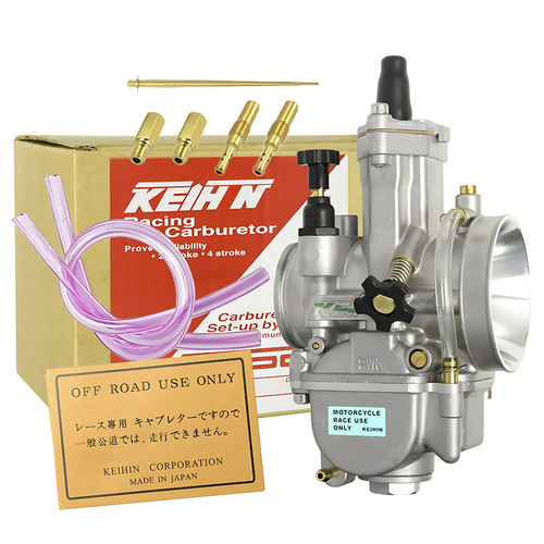

https://i.ebayimg.com/images/g/EbMAAOSw9NNnqmFa/s-l500.jpg
Tirgo Latvijā.
Liekam 21mm v-50 motoriņam. Savienojam ar gumijas īscaulīti, tā lai vibrācijas netraucētu karburātoram strādāt.
