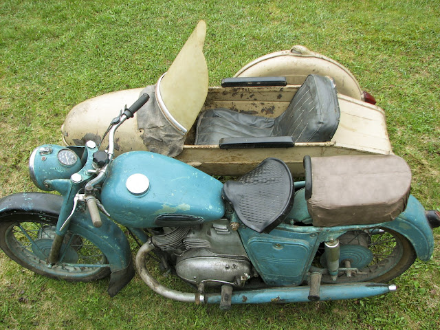

Viss šis projekts sākās ar Materiālajās Rezervēs diezgan "uz dullo" paņemtu motociklu, kuram bija melnie numuri. Modeli noteikt nebija iespējams, jo komplektācija interesanta, uz plāksnītes izlasīt neko varēja, tikai iesistie numuri bij. Sākumā salīdzināšanā vispār tika ierakstīts Planeta 2. Pēctam kad CSDD pacēla arhīvu atklājās ka zem šī šrotmoto ir 1959. gada IŽ 56 dokumenti.
http://lh6.ggpht.com/_eG0bqnLc88I/S-BFKMYlbyI/AAAAAAAAADc/amPwTHPltPA/s640/IMG_2767.JPG
Gadu viss nostāvēja. Tākā uz šrotmoto ir tikai skaitāmas IŽ 56 detaļas, sāku meklet donoru, kurš arī tika atrasts. Tas mocis tika pētīts, darbināts un kustināts. Komplektācija ļoti laba, bet pēc vecajiem krievu laika dokumentiem sis donors bija IŽ 56K.
Tas viss atkal nostāvēja kādu laiciņu garažā, līdz tika pavisam nesen iegādāts blakusvāģis BP 58.
Vēl neviens no šeit minētajiem agregātiem nav izjaukts, tikai tikdaudz, lai veiktu nelielus remontdarbus. Galvas sāpes rada fakts, ka gan mocis, gan blakusvāģis ir pārkrāsots neizjaucot un dažas skrūves dabūt vaļā ir izaicinājums. Numura zīmes ir nodotas CSDD, lai nebūtu jāmaksā nodokļi.
Pa brīvdienām tika apvienots donors, kuram bija visi nepieciešamie stirpinājumi, ar blakusvāģi un saliktas visas oriģinālās detaļas, lai redzētu kopskatu. Tikai izbraukts goda aplis pa sētu un pat izvests pirmais pasažieris.
http://lh5.ggpht.com/_eG0bqnLc88I/S-BC6ZO7sBI/AAAAAAAAACU/VhdisOBX9Go/s720/IMG_4125_2.jpg
http://lh6.ggpht.com/_eG0bqnLc88I/S-BC6x9Ow_I/AAAAAAAAACg/8hE8bsYGVxw/s800/IMG_4132_2.jpg
http://lh4.ggpht.com/_eG0bqnLc88I/S-BC7de6RVI/AAAAAAAAACk/FyhLd7vub9g/s640/IMG_4134_2.jpg
Vēl jāuzliek priekšā īstā riepa, jānomaina nolauztais kurbulis (ir vesels no rezerves motora, bet jāapmaina arī šlices būs). Jaunas ručkas jau plauktā gaida. Stāv arī īstais pumpis, kurš pat strādā, tikai nesaprotu kā viņu var iestiprināt zem aizmugurējā beņķa? Jaucot ārā gan jau būs vēl visādi brīnumi. Visādam gadījumam ir divas kastes ar detaļam, jauns riteņu komplekts un citas jaunas lietas.
