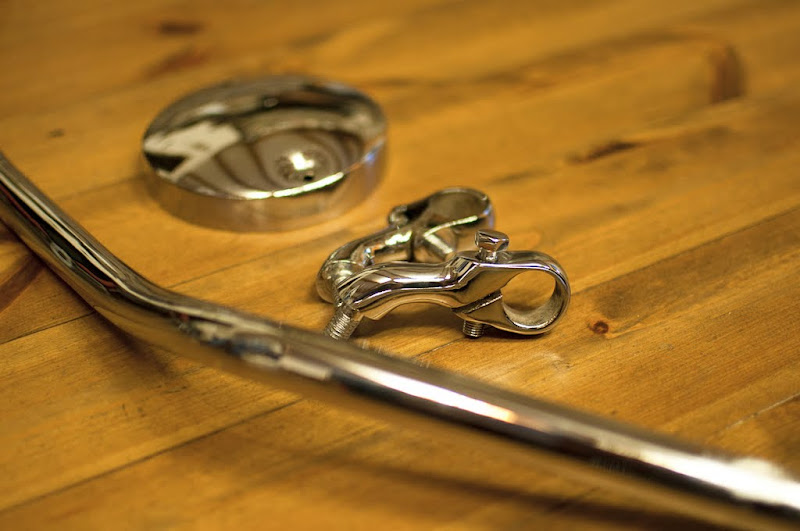

Tika iedotas pāris detaļas hromēt, lai redzētu kāda ir kvalitāte. Šobrīd ir iedota daudz lielāka porcija, bet nu termiņi ir skarbi. Priekšejo dakšu un ātrumpārslēgu toties nebūs jāhromē, jo tika atrasti jauni ar ideālu hromu:

16.Dec 2011
ļoti smuki stūres stiprinājumi sahromēti, cik apmēram sanāca par cinkotajiem libriem samaksāt?
koko
17.Dec 2011
Precizi neatminos, ta jaskatas pierakstos, bet kaut kas ap 30ls, jo devu rusainas, netiras...
