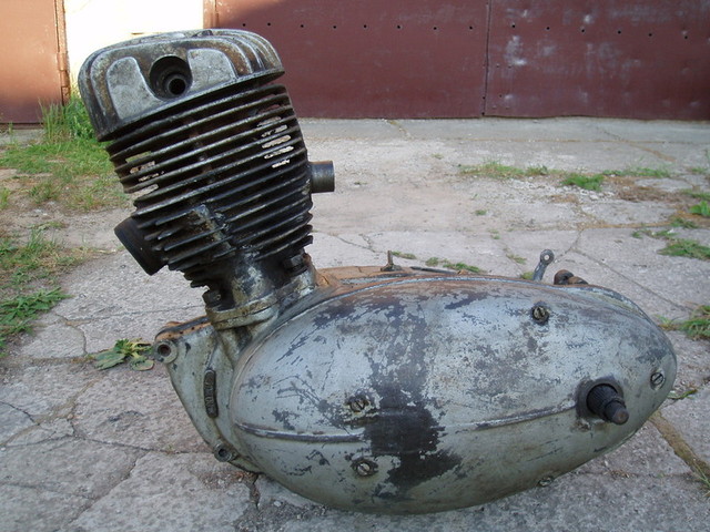

Interesants novērojums. Līdz šim uzskatīju, ka pirmā izlaiduma IŽ-350 logo uz sajūga vāka ir izslīpēti pašrocīgi (kāpēc?), bet bildes sāk liecināt par pretējo. Nu šis logo izslīpējums pamanīts jau vairāk kā uz pieciem motoriem, nedomāju, ka tā varētu būt sakritība, visi šie motoru korpusi ir rupjā lējuma un ražoti līdz 1949 gada vidum.
Visticamāk izslīpētais auto union logo būs Iževskas rūpnīcas ne-darbs :)
lūk dažas bildes ieskatam >
http://content4-foto.inbox.lv/albums/l/lac1983/Marienhaus-09/04-1948.sized.jpg
http://content4-foto.inbox.lv/albums/l/lac1983/Marienhaus-09/03-1948.sized.jpg
http://content4-foto.inbox.lv/albums/l/lac1983/Marienhaus-09/12-1949.sized.jpg
http://content4-foto.inbox.lv/albums/l/lac1983/Marienhaus-09/03-1949.sized.jpg
http://content4-foto.inbox.lv/albums/l/lac1983/Marienhaus-09/p6070522.sized.jpg
http://content4-foto.inbox.lv/albums/l/lac1983/Marienhaus-09/IZ-350-sport.sized.jpg
Martins
14.Oct 2013 | Pēdējo reizi labots 14.Okt 2013 16:47; labots 1 reizi
Pirmspēdējā attēlā redzamais dzinējs ir 1947. gada (Ж00206) ar čuguna lējuma blokiem.
Cik man zināms, tad 1947.g. tika saražoti aptuvni 2357 motocikli. Šis dzinējs faktiski ir DKW, tikai logo izslīpēts ārā. Cilindrs gan būs ražots pēc '55 gada. Motors gan ļoooti liels retums :)
