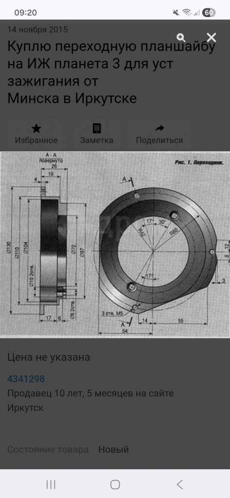

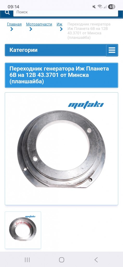

Rupeiks
17.Jun 17:54
http://www.RetroMoto.lv/images/uploads/1781707921-screenshot-20260505-092032-chrome.jpg
Sveiki,kur tagad uzsūtīt flanci(pārreju), lai varētu uzlikt minsk ģenerātoru iž planēta 5 motoram?.2017.gadā sūtīju,bet neatceors no kurienes,un vēl sakarā ar to karu utt.
18.Jun 12:57
Minskiņai ir vismaz 3 dažādas ģenerātoru konstruktīvās versijas. Nekā tur laba neredzās. Varbūt ko mūsdienīgu likt?
https://jawa.lv/vape-aizdedzes-jawa-panonnia-cezeta-iz
Rupeiks
19.Jun 01:12
Runa i
Andris_Z 18.Jun 2026 12:57
Runa iet par Г427 ģenerātoru 12v ar 3 ausēm????
