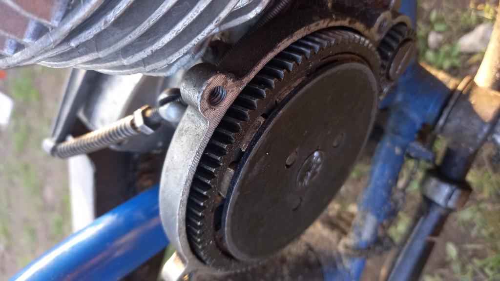

Vai kāds zin kur var iegādāties/izgatavo Rīdziņu motoriem sajūga ieliekamos, mīkstos elementus? Manējie ir nodiluši līdz paša diska biezumam, regulē kā gribi, savu funkciju nepilda, motors izslidina sajūgu visu laiku, braukt nevar ar tādu.
Ķīnas velomotoriem tādi paši elementi gan jau ka ir, bet nevaru atrast latvijas veikalā nevienā ka atsevišķi varētu nopirkt.

Ieskaties aliexpress.com. Vari pamēģināt atslēgas vārdus: Engine clutch pads 49cc. Būs daudz un dažādi varianti. Protams, piegāde nebūs rīt...

Apskaties vai nav ieliecies izspiedēja vāks,bieži vien tas ir izlocījies un izslīd sajūgs,tev pašam diskam vai kurvim ir nodiluši?

Diskiem tie materiāla gabaliņi kas nāk iekšā, normāli viņi ir pāris mm uz abām pusēm diskam, man viņi ir pilnīgi plakani, līdz ar disku abās pusēs. Ne jau vienā dienā tas parādijās, ar to rīdziņu tiek braukts ikdienā, pa Valmieru uz darbu un visur kur vajag tiek braukts, katru dienu jutu ka vairāk un vairāk var slidināt, rudenī noliku ar domu ka ziemā pieķeršos, bet protams ka tas tā nenotiek.

Starp citu, man pašam kādreiz bija doma šos klucīšus izzāģēt no veca auto sajūga diska. Bija pieejams disks ar diezgan normāla biezuma frikcijas materiālu. Nourbu no tā kniedes un sadalīju reizinātājos. Bet finālā tā arī nepamēģināju, kā tas strādā... Gan jau ka vajadzētu būt OK - materiāls jau tas pats vien ir. Varbūt pat labāks, jo lielākiem griezes momentiem paredzēts. Vari pamēģināt...
