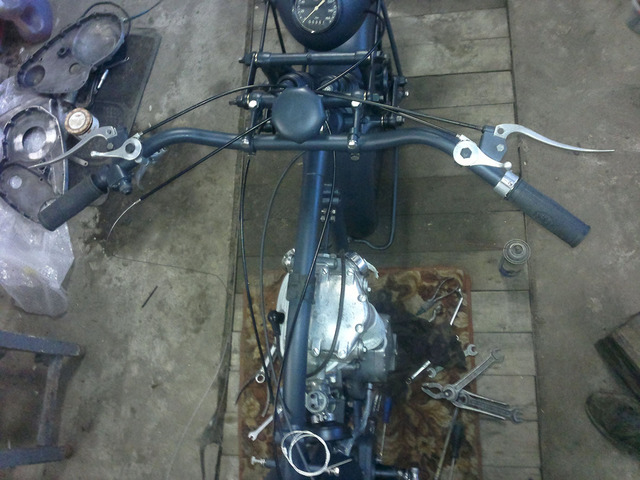

28.Sep 2013
Aprīkojums stūrei. Gāzes ručka un sajūga - bremžu hēbeļi čehu kopijas. Arī gumijas.
Saku likt arī trosītes. Te viņas ir septiņas!
http://content4-foto.inbox.lv/albums/v/vestule/NSU/a2013-08-01-343.sized.jpg
http://content4-foto.inbox.lv/albums/v/vestule/NSU/a2013-08-01-344.sized.jpg
