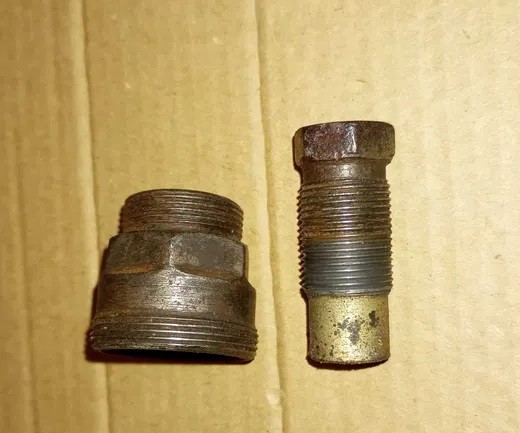

Kāds vajadzīgs palīginstruments, lai novilktu d4 dzinējam velkošo zvaigznīti? Vai sajūga kurvim tāds pats? Kur varētu meklēt?
Paldies!
17.Feb 2026
Sajūgam tāds pats.
http://www.RetroMoto.lv/images/uploads/1771319034-2330217.jpg
18.Feb 2026
Varam arī savādāk, ar brutālu pieeju.
Šis variants nesaudzēs iemontētos gultņus. Atskrūvējam sajūga uzgriezni (lielo), un liekam motoru uz mīksta paliktņa. Uzliekam sajūga ass galam mīksta alumīnija dorni ar iedobi centrā un uzsitam (kinētiskais impulss) pa to ar kādu smagāku āmuru (apm. 5kg.). Varam izmantot arī vara stieni, diametrā 50mm, garumā 285 mm, to izmanto kloķvārpstu centrēšanai. Konusa savienojuma izjaukšanai vajadzīgs būs vienmēr kaut neliels trieciens, lai atlektu vaļā. Arī ar visu noņēmēju. Visa sajūga vārpsta izies ārā pa otru galu, uz ķēžrata pusi.
