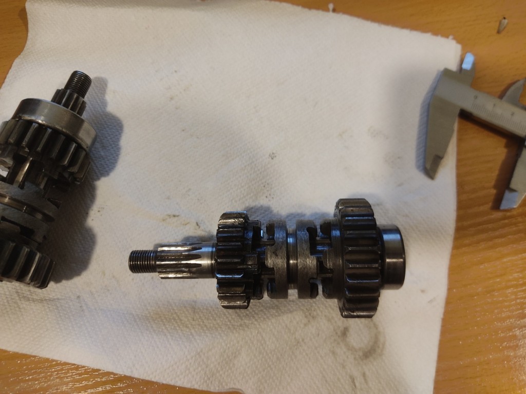

16.Aug 2023
http://www.RetroMoto.lv/images/uploads/1692214708-img-20230816-223446.jpg
Ja pareizi sapratu, tad jāveic mērījums pārslēga zobus noliekot pret ātruma zobiem
http://www.RetroMoto.lv/images/uploads/1692214934-merijums-2.jpg
tad 2. pārnesumam ir attālums - 6,7 un 1. 3,6 - kopā 10,3.
Ja mērījumus izdarīju nepreizi, tad lūdzu varat precizēt kā novietot zobratus veicot mērījumus?
